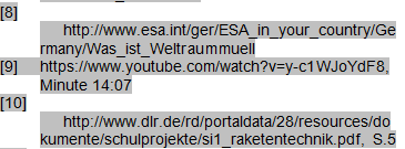

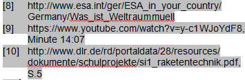

ich habe in einem Word Dokument ein Literaturverzeichnis erstellt.
Da habe ich dann die verschiedenen Internetquellen rein kopiert.
Problem: Manchmal passt die Formatierung nicht. So kann es passieren, dass hinter der Quellennummer erst mal ein Absatz folgt und der Link dann in der nächsten Zeile steht. Das liegt ermutlich daran, dass Word keine Stelle findet wo es den Link trenen soll. Wenn ich im hinteren Teil der Link-Zeile ENTER einfüge springt mir der Text wie gewollt nach oben. Das ist aber umständlich und unpraktisch. Kann ich irgendwie einstellen, dass Word nach dem Ende einer Zeile automatisch den Link trennt und in der darunterliegenden Zeile weiterschreibt?
Falls jemand mein Problem nicht versteht der soll untere 2 Bilder betrachten.

Ist das ein manuelles Verzeichnis oder benutzt du die Word-eigene Funktion dafür?
Für ein vernünftiges Literaturverzeichnis würde ich citavi verwenden.
Dir ist aber schon klar, wie man ein Literaturverzeichnis in Word befüllt?
Es reicht nicht einfach ein Verzeichnis zu erstellen, du musst unter Quellen auch die Angaben jeder Quelle eintragen und dann das Verzeichnis aktualisieren.
--> lesen: https://support.office.com/de-de/ar...342C289FA2A5?ui=de-DE&rs=de-DE&ad=DE&fromAR=1
(@ #3: citavi wäre hier mit Kanonen auf Spatzen schießen und deine Antwort löst sein Problem nicht!)
Das sieht nach IEEE aus, da wird eine Tabelle benutzt die gern mal zickt. Kannst du die in der Breite ziehen, ändert das was? Passiert auch gerne mit den Ziffern vorn ab Nummer 10.
Ansonsten würde mir nur Silbentrennung einfallen.
Also weiß nicht ob das über die Word-eigene Funktion erstellt wurde.
Es ist aber grau hinterlegt, was denke ich darauf hin deutet.
