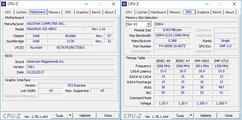

Ich habe bei meinem System einfach das XMP-Profil für 3600MHz gewählt und die CPU per Multi auf (1) 4,5GHz@1,31V oder (2) 4,6GHz@1,37V übertaktet. Habe ich extremes Glück, dass das damit läuft? Also mit dem hohen RAM-Takt?
ASUS Maxiumus VIII Hero und 2x8Gbyte G.Skill Trident Z RAM.
