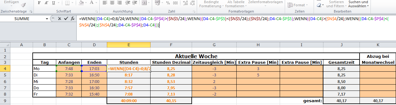

Also ich habe eine ähnliche Tabelle auf der Arbeit um meine Stunden zu erfassen.
Hier mal als Beispiel.
N4 ist bei mir die Angabe, ab wann die erste Pause (also bei Dir 6 Std.) anfällt und P4 ist die Pausengröße (Deine 45 Min). N5 und P5 sind analog das gleiche für die Zweite Pause (9Std. -> 1 Std.).
Je nach Formatierung musst Du Darauf achten die Werte durch 24 zu Teilen oder mit 24 zu multiplizieren, siehe die Formel.
Außerdem ist die erste WENN Schleife für Dich zu vernachlässigen, diese habe ich für Feiertage oder Urlaubstage da drin (Je nach Ereignis trage ich dann von 07:00 bis 07:00 oder ähnliches ein um Urlaubstage oder Feiertage mit einem 8 Stunden Tag zu markieren)
