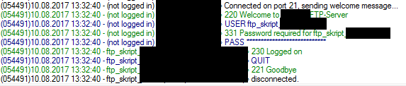

Im Anhang das LOG vom FTP Server. Wie man sieht, sieht man nichts. Kein PUT oder SEND Befehl obwohls im Skript drinnen ist.

Wenn ich dem User ein Kennwort gebe, wird der Login zwar ständig abgeleht aber ich kann sehen das der PUT/SEND Befehl ausgeführt wird. (geht aber natürlich nicht wegen dem nicht funktionierenden Login). Warum die Anmeldung per Script nicht funktioniert, weiß ich nicht. Das Kennwort ist richtig eingegeben - manuell in der CMD gehts einwandfrei.
Nehme ich das Kennwort dann weg, kommt der User mit dem Skript wieder auf den Server, lädt die Datei aber wie gehabt nicht hoch. Bin echt ratlos. Muss ja irgendwie gehen.

Ich denke eher, dass es was mit dem FileZilla FTP Server zu tun hat.
EDIT: Also habe nun mal den FTP Server von einem NAS verwendet, da geht es einwandfrei. Muss also zu 100% am Server liegen.
