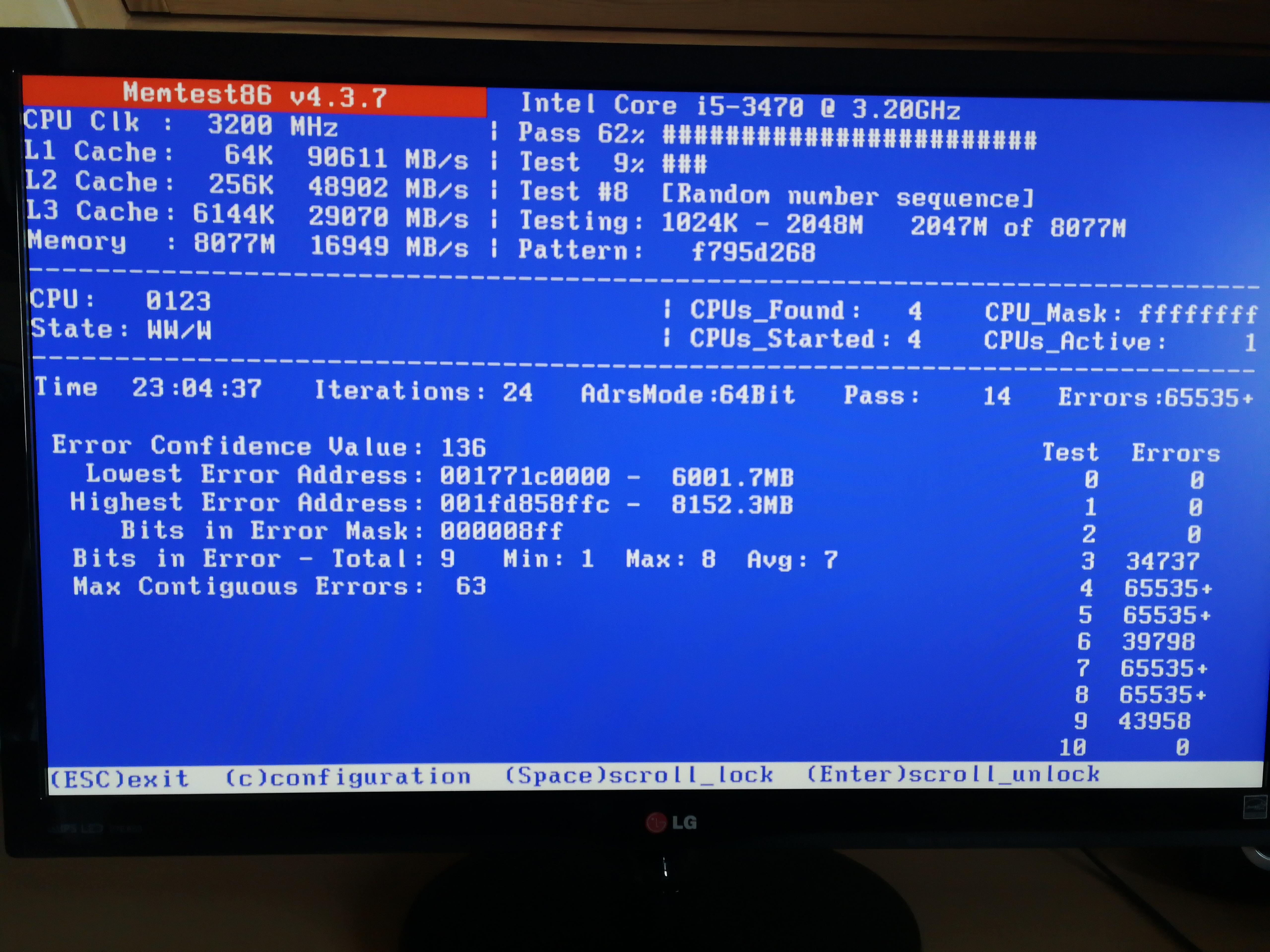

Ergebnis von Memtest86

seit einiger Zeit habe ich mit dem Auftreten von Bluescreens zu kämpfen. Um zu ermitteln, ob mein Arbeitsspeicher der Auslöser ist, habe ich memtest laufen lassen. Bei der Interpretation der Ergebnisse benötige ich Eure Unterstützung. Ist mein Arbeitsspeicher defekt und sollte ich diesen austauschen? Vielen Dank schonmal im Voraus!

ja er ist. Bitte jeden RAM Riegel noch einzeln testen
Wenn alle Riegel in Slot 1 keine Fehler haben könnte es auch das Board sein. Aber wahrscheinlicher ist ein Riegel defekt. Rechnung raussuchen Hersteller kontaktieren.
Vielen Dank für die schnellen Antworten. Ich habe jeden Riegel in jedem Slot einzeln getestet. Einer der beiden Riegel zeigte Fehler in jedem Slot, der andere in keinem. Werde den defekten Riegel jetzt ersetzen. Danke sehr!
