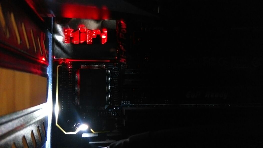

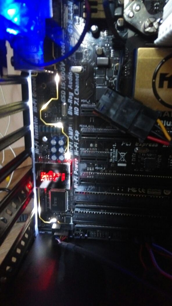

Hallo zusammen.
Gestern meinen PC eingeschaltet, wie gewohnt hochgefahren. War dann kurz nicht am Platz, komm zurück - Kein Bild.
Mein Pc hat ein Sichtfenster und da hab ich ein Rotes Licht gesehen :heul:.
Das LED leuchtet bei HiFi Power (Hifi ist ja nur der Name vom Mainboard).
So PC ausgeschaltet und neugestartet - Es läuft alles an.
Alle Lüfter und auch die Graka Lüfter. Nur kein Bild.
Dann habe ich einmal die RAM ausgebaut - Normal sollte das Mainboard dann ja piepsen, oder?
Aber auch das passierte nicht. Dann auch zum Test mal Graka ausgebaut auch kein piepsen.
Es laufen aber immer alle Lüfter an und es klingt auch so als würde booten.
Bin mit meinem Latein am Ende - Ist das Mainboard hinüber?
Hier noch 2 Bilder :

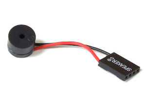

Na wenn kein Speaker angeschlossen ist kann auch nichts Piepsen...besorg dir einen oder schau in im Mainboard bzw. Gehäusezubehör nach ob da was dabei war.

Wir reden über soetwas:
SO habe den Speaker jetzt an der richtigen Stelle angeschlossen. Also der war um eine Reihe verrutscht.
Jetzt piepst das Mainboard genau 1 mal Kurz und das wars.
Wenn die RAM riegel heraussen sind piepste er durchgehend lang.
(habe jetzt auch schon die RAM Riegel durchgetauscht) - immer nur ein kurzer Pieps
