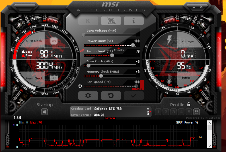

Hallo liebe Community,
ich habe ein kleines Problem mit meiner GTX 780. Da anscheinend der PCI-E 3.0-Anschluss an meinem Mainboard beschädigt war, habe ich die Grafikkarte in den PCI-E 2.0-Slot gesteckt. Jetzt ist sie jedoch unter Volllast, sobald man auch nur den Internet-Browser öffnet (Siehe Screenshot). Bei Spielen geht die Temperatur auf bis zu 95°C hoch. Woran könnte das liegen?
Ist PCI-E 2.0 möglicherweise nicht geeignet?
Vielen Dank im Voraus!
Hier der Screenshot:
GPU Power ist nicht GPU Load. was die temps angeht: kühler säubern? WLP erneuern?

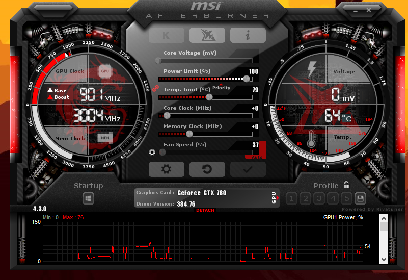

Recht hast du...Bin nicht der beste was sowas angeht, jedoch entsteht nach ca 10 Sekunden im spiel "League of Legends", welches meines Wissens nach nicht wirklich fordernd ist für eine 780, folgender Screenshot:Screenshot (3).png
Und da biste immer noch bei 76.. :freak:
67 :)
Mehr wirds aber auch nicht, denn 95 Grad sind schon mehr als viel. Ich hätte da eher sorgen wenn sie dann mehr Power gibt obwohl es eh schon mit den Temps am Limit ist.

max 76°C ... und 95°C ist die anzeige für das temp Limit
Wechsel einfach das Design vom MSI afterburner damit man nicht verwirrt wird
Wenn sie im PCIe 3.0 slot nicht stabil läuft ist die Karte instabil aber das heißt nicht das der Slot defekt ist.
Wäre der Slot defekt hättest du bereits beim Booten schwere Probleme.
