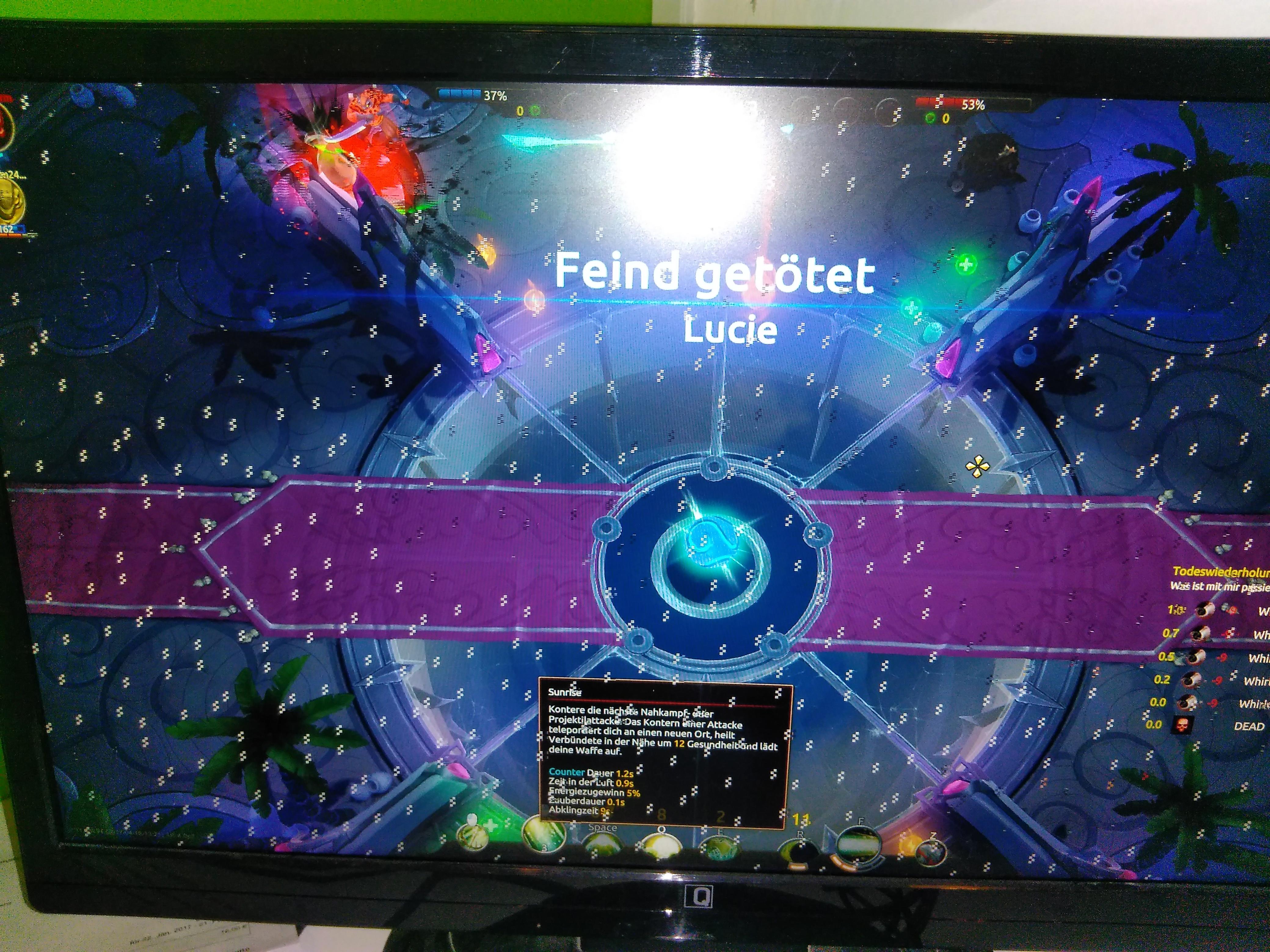

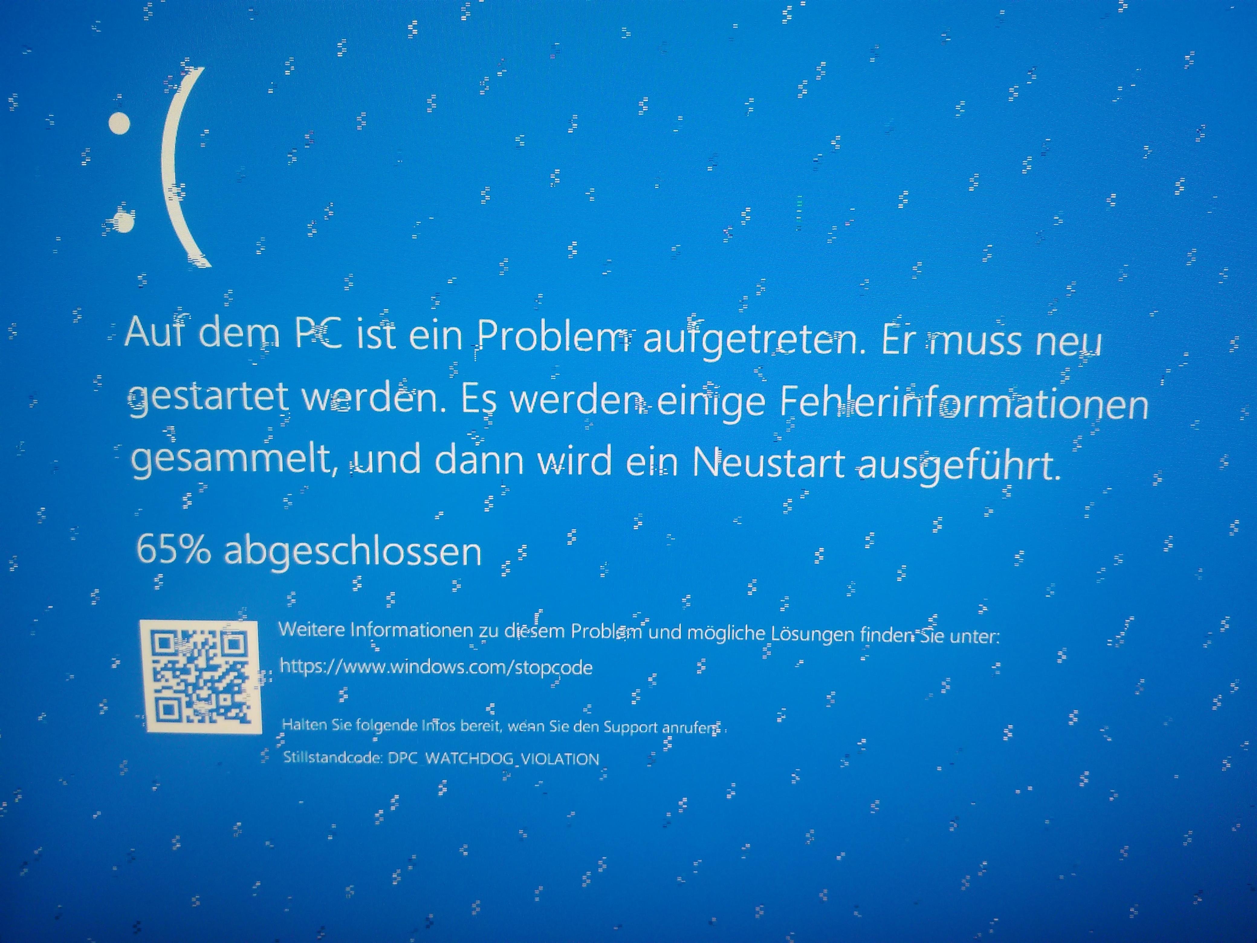

hallo
ich habe bei meiner alten grafikkarte immer den gleichen fehler. der erscheint aber random(bei gewissen spielen immer bei machen hin und wieder und lol ist noch nie abgestuerzt)
fehler laut windows 10
DPC_WATCHDOG_VIOLATION
im anhang findet ihr 2 Fotos.
ich hab sooviele loesungen ueber google ausprobiert aber nichts hat geholfen.

Meine Güte ich glaube die Grafikkarte (VRam) verabschiedet sich langsam :(
Was mir eher "Bauchschmerzen" bereiten würde, wären die Bildfehler.
Hast du die immer und überall?
Wenn ja, stirbt dir die Karte wohl gerade bzw der Vram

die bildfehler sind nur bei dem fehler..
da freezt auf einmal das bild...sons geht alles (meistens skype im hintergrund)
aber sobald alles freezt hab ich den bildfehler...das flackert auch ein bisschen
Man kann da nicht viel machen. Die Karte wird wohl bald Defekt sein. Natürlich könntest durch runter takten es etwas hinauszögern. Oder backen :D
Wenn du die Karte geoct hast würde ich erst mal vorschlagen wieder auf den Standardtakt zu gehen. Sind die Bildfehler dann weg hast du es mit dem ocen übertrieben. Wenn nicht ist die Karte am sterben, da kannst du vielleicht noch backen versuchen.
ok hab nochmal gegoogelt...da bei mir auch immer stand das der treiber abgestuerzt sei koennte es ja auch am treiber liegen.
ich weis garnicht ob ich ueberhaupt die werksuebertaktung nochmal erhoet hab. muss da nochmal schauen.
kann ich irgendein programm zum testen verwenden die solche fehler aufdeckt?

aber laut google ist dpc watchdog ein nvidia treiber fehler. sagt euch das was? :D
Die Erfolgsrate ist 50:50. Ich würde eher darunter tippen, aber ein Versuch ist es Wert. Den Lüfter solltest du auf jeden Fall abmontieren ansonsten stinkt dir die ganze Bude und geht vll noch der Rauchmelder an :D
Das mit Treiber Fehler hatte ich damals mit meiner AMD 7970 auch wegen dem Vram ---> Defekt. Kann bei dir aber anders sein.
