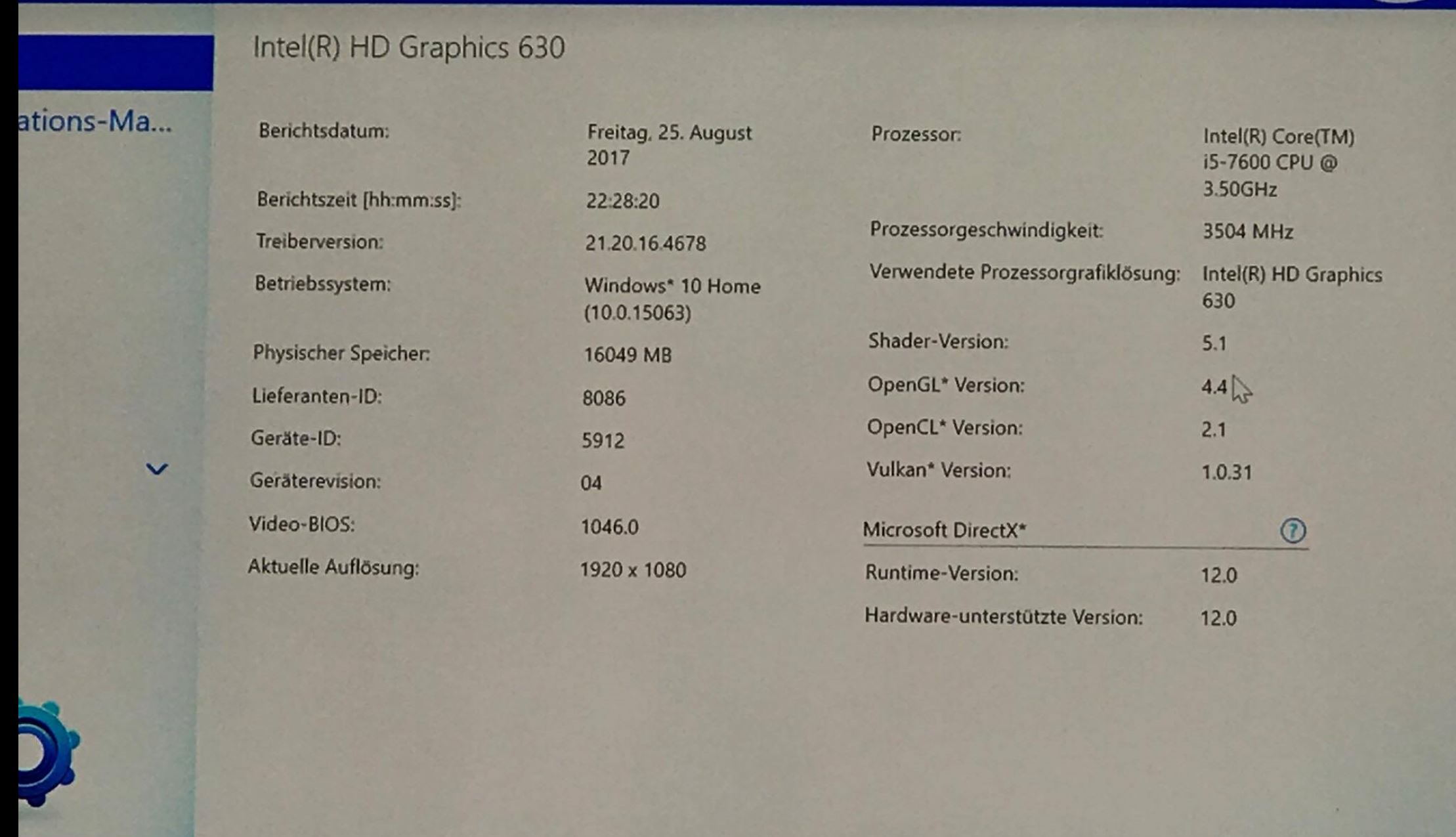

nun bei den Einstellungen für die Auflösung geht's schon los , PC meldet immer das 3840x2160 nicht Optimal ist sondern 1920x1080 obwohl er an einen 65"Sony 4K TV mit allem drum und dran angeschlossen ist

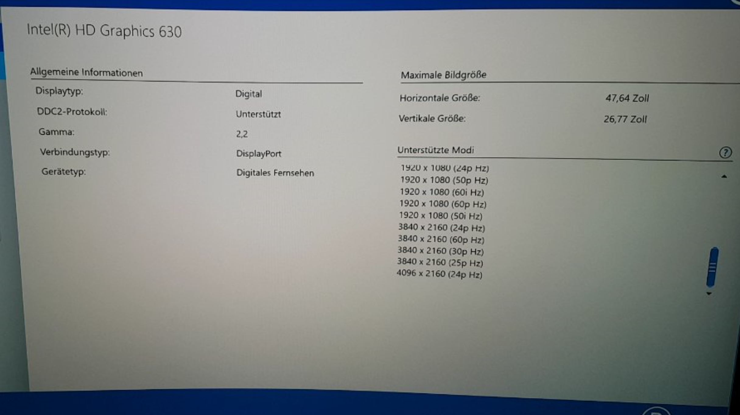

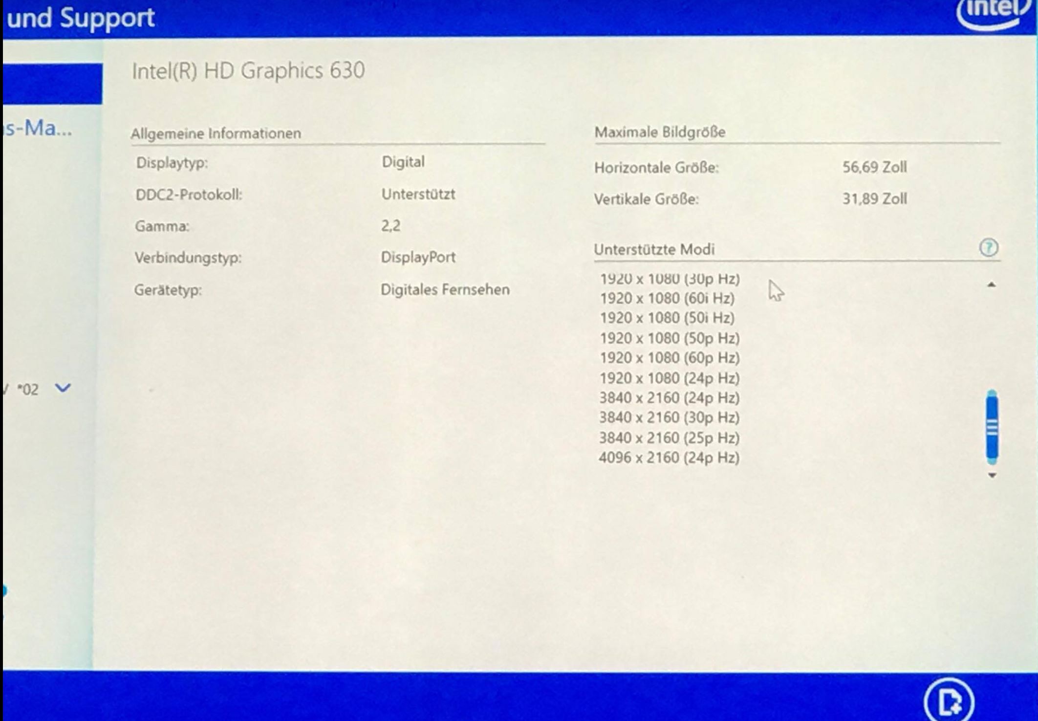

des weiteren erkennt er vom Sony nicht alle Modi die der TV kann

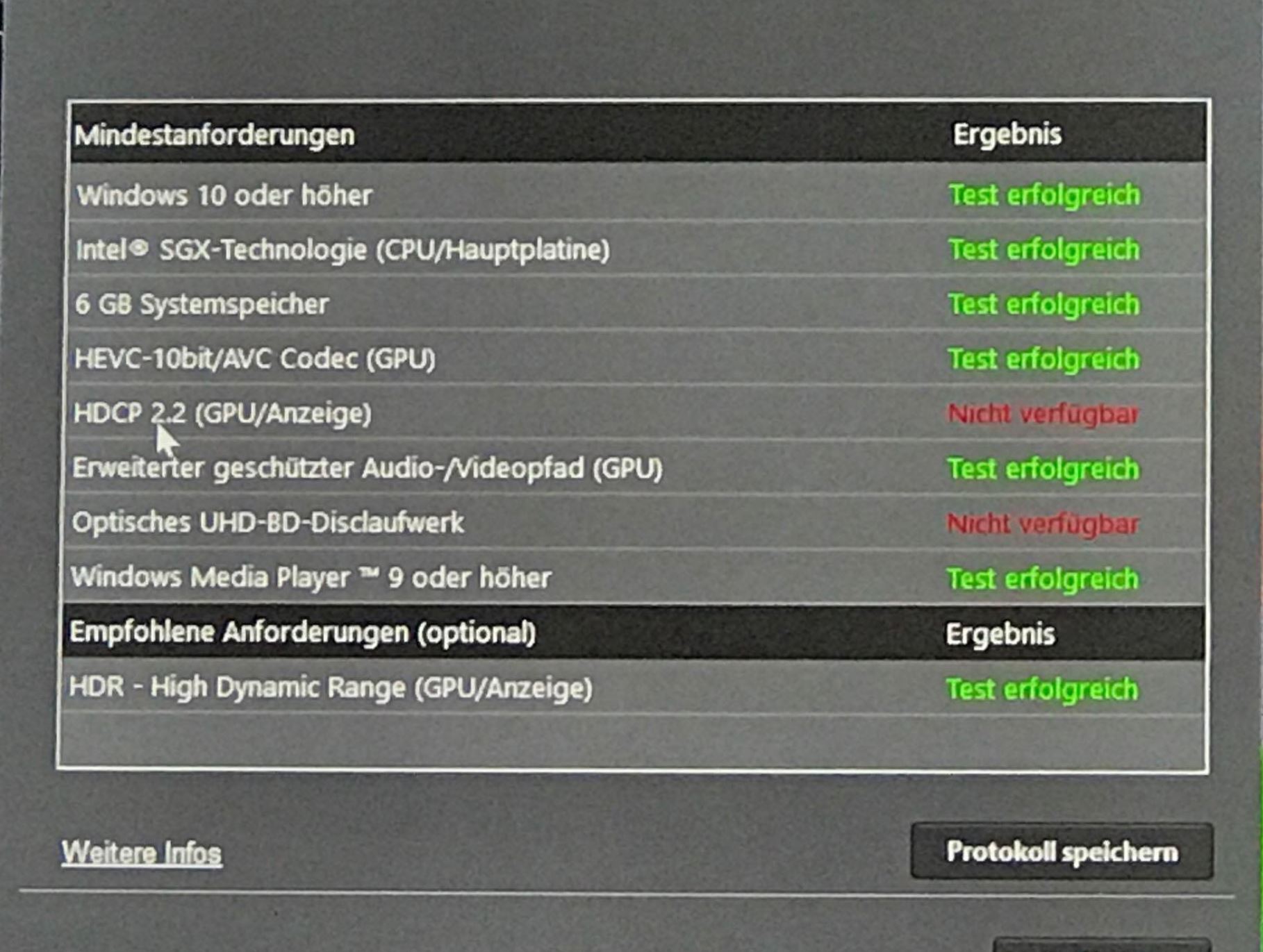

und das sein Sony das gebacken bekommt zeigt auch der BD Advisor von Cyberlink
nun gilt es herraus zu finden wo der "Hund begraben liegt" selbst beim testen der aufgelisteten Modi ( 3840x2160 24/25/30Hz) wird gemecker das dies nicht die Optimale Auflösung sei.
Treiber sind auf den neuesten Stand , win10 ist frisch aufgesetzt M.-Board Eistellungen verglichen(Ident)
