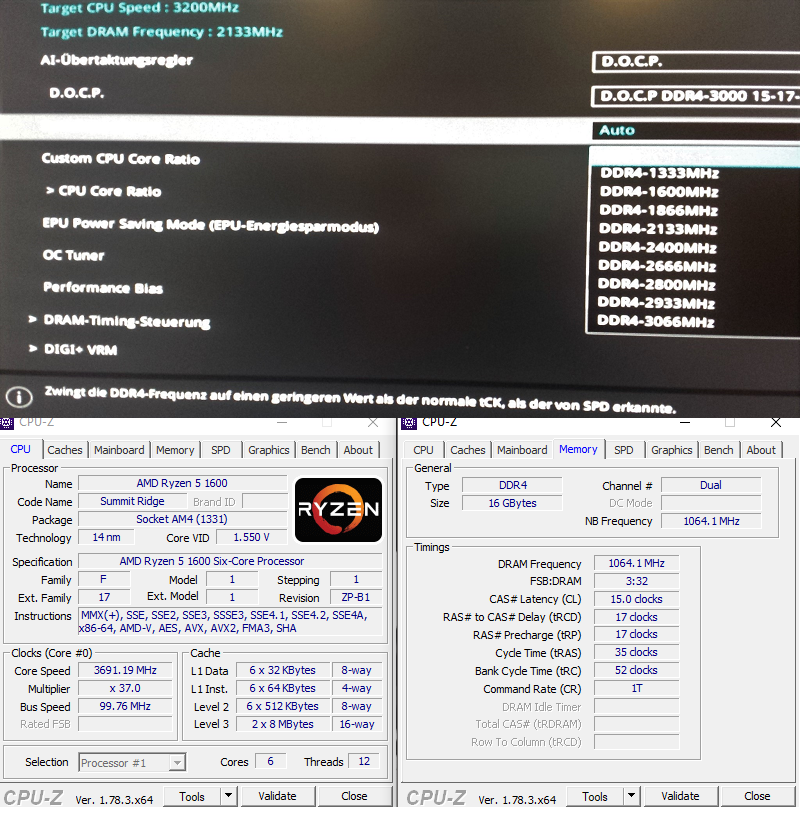

Hier mal die Daten von CPUz
Also im Grunde die Ramm Einstellung im Bios so lassen und sich dann über den Multi hoch arbeiten bis es stabil läuft?
Muß im Bios noch was bei den Ramm verändert werden, nicht das durch mein Unwissen die Spannung hoch geht?
Spannung soll erst mal im sicheren Bereich bleiben^^
Dake und Gruß

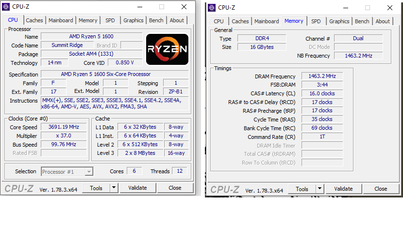

Also bei deinem RAM ist schon mal das XMP falsch eingestellt, denn der läuft laut deinem Screenshot mit 2933 MHz CL16 statt 3000 MHz CL15.
Also jetzt erstmal ins BIOS gehen und da das XMP-Profil (wie gesagt, evtl. gibt es 2 verschiedene) richtig einstellen. Der Soll ja dann mit DDR4-3000, CL15-17-17-35 laufen.

Hatte bei Auto Rate den krummen Wert genommen weil der nächste Wert über 3000 war,lasse ich es auf Auto stehen sehen die Werte so aus.
XMP gibt es nicht bei AMD...
DOCP liest die XMP Werte aus dem RAM - dass es läuft kann nicht mal bei Intel garantiert werden obwohl es dafür ausgelegt ist und bei AMD läuft es wenn man Glück hat (die MB-Hersteller arbeiten noch daran).
@TE
Kannst folgendes versuchen
- 2933 16-17-17-35 1T wie in deinem ersten Versuch
- 3066 16-18-18-36 1T
RAM Spannung immer bei 1.35V bis 1.40V
Ich denke mal das DOCP wohl XPM ist,hab nix andres im Bios gefunden.
Die Einstellung laut CPUz sind auf Auto, DOCP aktiviert
