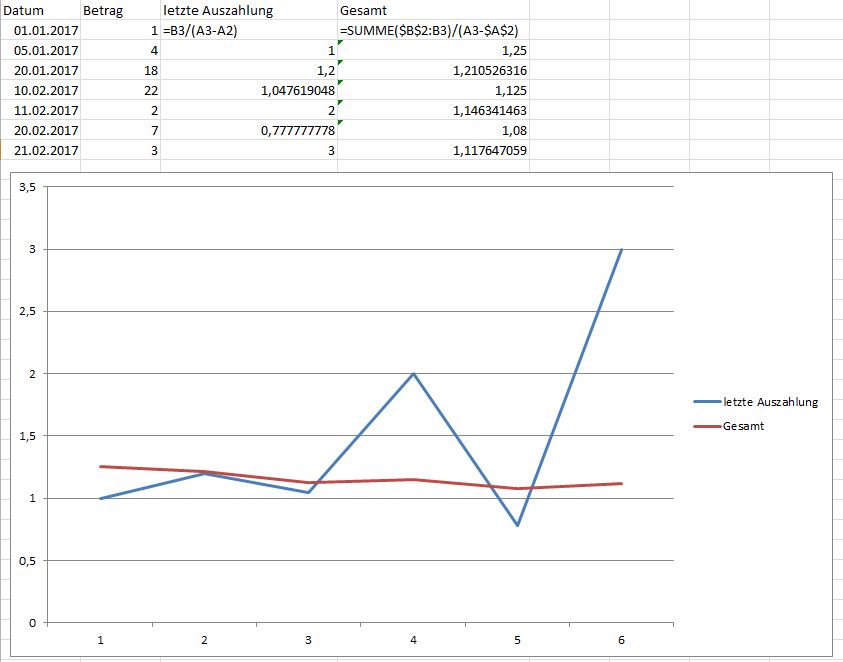

e* grad noch einmal nachgedacht.
aussagekräftiger ist es so in etwa:
Der Bezug zum Gesamtertrag. Damit sieht man den schleichenden Verlauf vom Anfang an bis zum aktuellen Zeitpunkt.
Die Formel stehen natürlich ein Feld weiter unten ;) hab sie nur nochmal übertragen, damit sie dabei stehen.

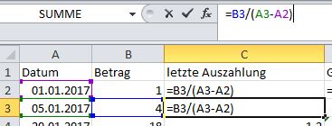

Das habe ich jetzt versucht - erhalte aber nur #WERT anstelle einer Zahl.
Mache ich etwas falsch?
Habe alles eine Zeile tiefer begonnen, da ich in der ersten Zeile die Be-
zeichnungen drinstehen habe.
Meine Tabelle sieht so aus:
Sind Beträge meist im Centbereich.
Ja, bei "#Wert" kann er etwas nicht berechnen. klicke einfach in deine Formel und gucke, welche Kästchen farbig markiert werden.
Sind die Datumsangaben als Datum formatiert?
Wenn die als Text interpretiert werden, klappt das berechnen nicht.
Jetzt hat´s funktioniert. Da haben sich noch Leerzeichen ins Datum eingeschlichen. Vielen Dank euch!
