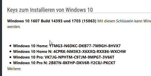

Du kannst ja auch Windows 10 mit einem generischen Key installieren, nicht aktivieren.
Wenn du dann einen Key hast, kannst du mit dem aktivieren.
Deskmodder Win 10 generische Key

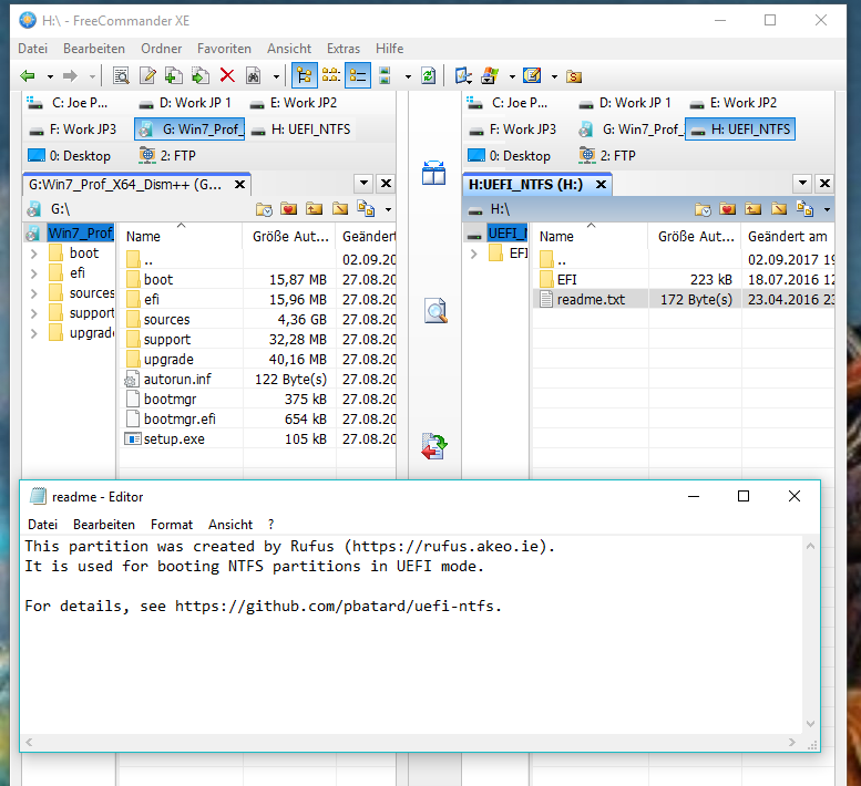

Ja. NTFS ist Richtig.
Rufus richtet den USB-stick in zwei Partitionen. Eine kleine NTFS Partition, damit er startet. Eine Fat32 Partition, da kommt Win 7 drauf, zur Installation.
