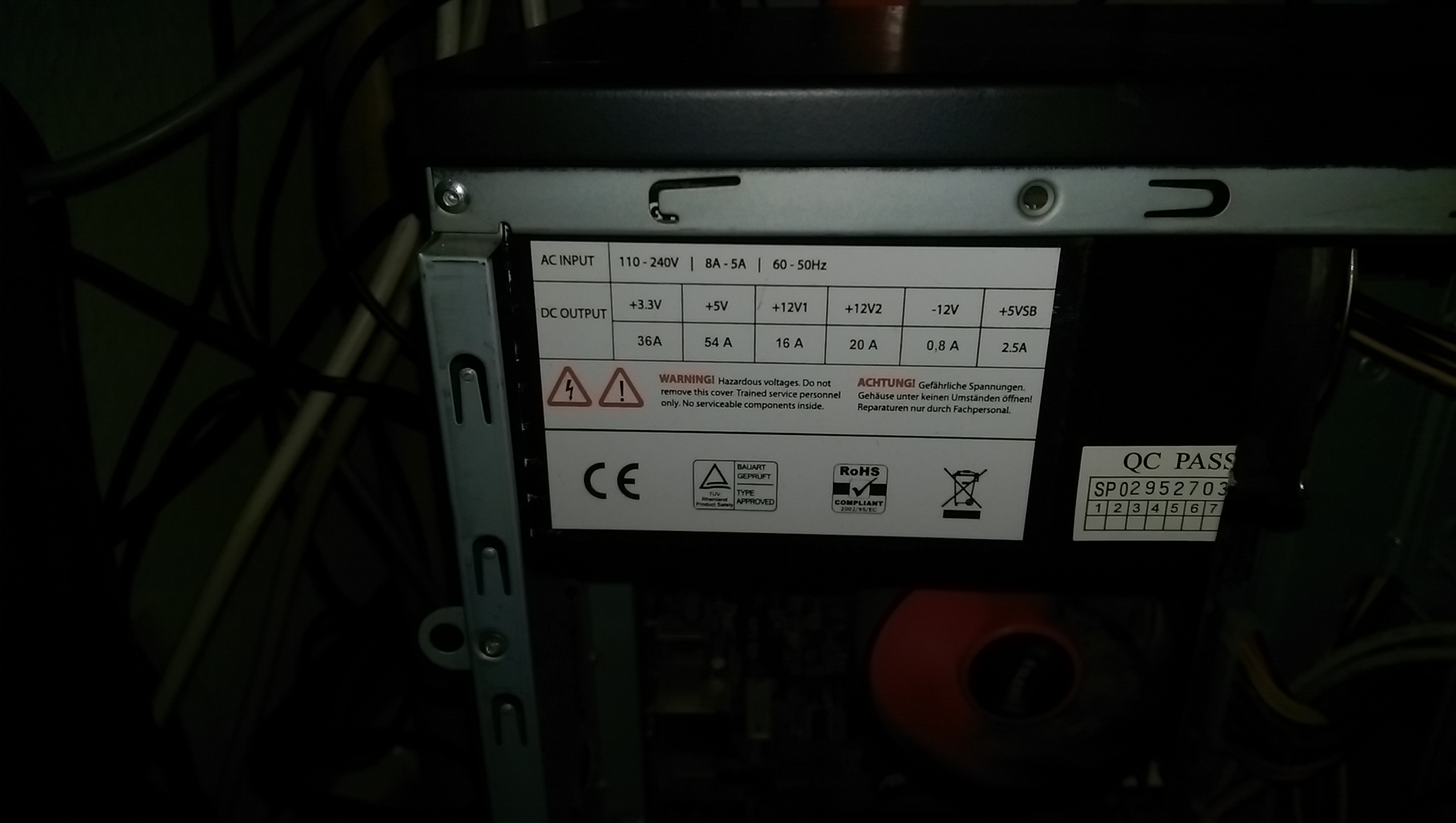

Ich habe die GTX 1050 Ti 4GT LP, GDDR5, Dual Fan, DL-DVI-D, HDMI, DP Die Grafikkarte selber hat keinen eigenen 6Pin Stromanschluss. Netzteil kann ich leider nichts genaueres zu sagen: 110-240V, 8A-5A, 60- 50 Hz, DC Output +3.3V 36A, +5V 54A, +12V1 16A, +12V2 20A, -12V 0,8A, +5VSB 2.5A, SP02952703.

@ Joe Walker: für 50€ kriegt man auch ein besseres be quiet! Pure Power 10 400W.
@ TE:
die in beitrag 3 genannten werte kommen mir für ein "350 Watt Silent-Netzteil" ziemlich hoch vor. könntest du mal ein foto von dem teil machen?

Vielen Dank euch für die Hilfe! Deine Vermutung stimmt denke ich. Vorhin habe ich die Grafikkarte ein und ausgebaut und meine ganzen externen für die Arbeit angeschlossen. Dann ging gar nichts mehr -> black screen und keine Lichter an der Maus und Tastatur und auch kein piepen beim Start. Als ich die externen ausgesteckt habe ging es wieder. Da die Stecker an der Graka einzeln funktionieren kann es ja auch nicht an ihr liegen. Also ganz klar zu wenig Strom. Gibt es vielleicht günstigere NT für unter 50€?
