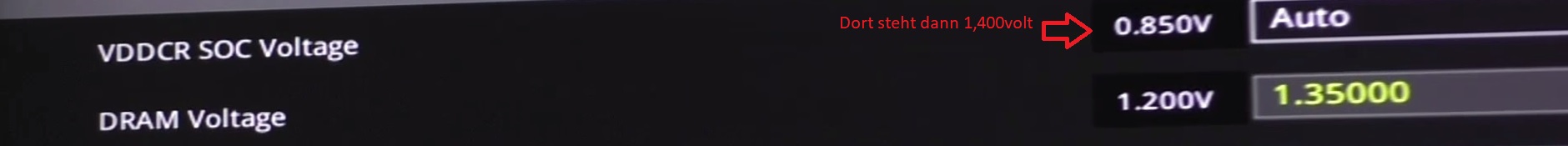

Bin grade dabei mein neuen PC zu übertakten.
R5 1400
Asus Prime B350
Corsair Vengeance LPX 3000 15 17 17 35 SK Hynix Die
Nun zu meinem Problem
Mit DOHCP Profil also
2933MHZ
CL 15 17 17 35
1,35V
Läuft er nicht.
Allerdings läuft er so mit den einstellungen auf 2800MHZ
Wenn ich jetzt aber mein Offset um + 0,25v erhöhe (Standard 0,85v) wäre ich Theoretisch auf 1,1v Soc Voltage.
Und würde mit 2933MHZ CL 16 18 18 38 stabil laufen (memtest lief ne gute Stunde) CinebenchR15 lief auch ohne Probleme ging auch um 15Punkte hoch.
Nun zum Problem.
Nachdem mein Speicher ja auf 3000MHz lief wollt ich an die cpu.
Nun stand aber bei dem punkt Soc Voltage 1,4V statt 0,85.
Ist das ein Auslesefehler stimmt mit dem Bios irgendwas nicht oder bin ich zu doof zu addieren? Neueste Treiber alle drauf Agesa update....
Würde mich freuen wenn mir jemand helfen könnte mit dem Problem weil ich so erstmal nur auf 2800mhz laufen lass da is mir die angezeigte Soc Voltage doch zu hoch mit offset.

Seit Agesa 1.0.0.6 steigt die SOC-Voltage an, wenn man den RAM übertaktet. Mit 2800MHZ DOCP liegt die SOC-Voltage bei mir standardmäßig schon bei 1,1 Volt.
Also werden durch das DOCP Profil die Standardwerte erhöht und man muss davon ausgehend das neue offset einstellen?
Lese mich grade durch viele Amerikanische Foren die beim übertakten alle zu P State raten. Was denkt ihr so darüber?
Genau, durch das ändern des DOCP Profils ändert sich die Standardspannung.
