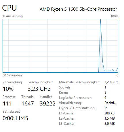

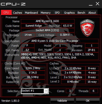

Nach einem geforderten Neustart hatte ich direkt nur noch 3 Kerne aktiv + 3x SMT.
RyZen Master lässt die anderen nicht mehr aktivieren:
Eine Anzahl geparkter Kerne liegt unter der momentanen Anzahl, kann nicht übernommen werden. Dies erfordert einen Energiezyklus

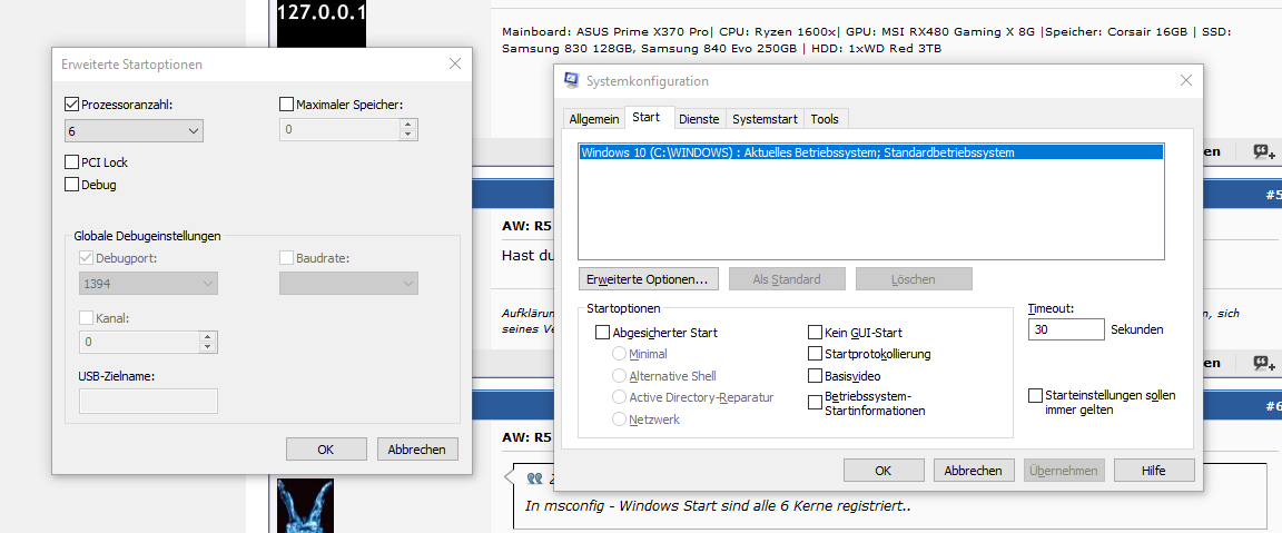

In msconfig - Windows Start sind alle 6 Kerne registriert..

was genau steht in der msconfig, das schreit geradezu nach daran rumgepfuscht...
Zeig mal einen MSCONFIG Screen.
da darf die Checkbox bei Prozessoranzahl nicht gesetzt sein.
Hast du in msconfig IRGENDETWAS eingestellt? Kerne oder sonst was?
Ich hab da selbst nix geändert, nur nachgeschaut nach Google Recherchen.

Es ist angekreuzt :o
haken raus , aber zackig
dein system ist atm auf 6 logische prozessoren beschränkt.
deswegen hast du auch 6 mit smt (3+3) und 6 ohne (6+0)
und danach packst du auch gleich die pfuscher software runter
Im Optimalfall sollte der Haken draußen sein. Als Alternative wäre hier noch 12 auszuwählen, was aber auch zu Problemen führen kann
