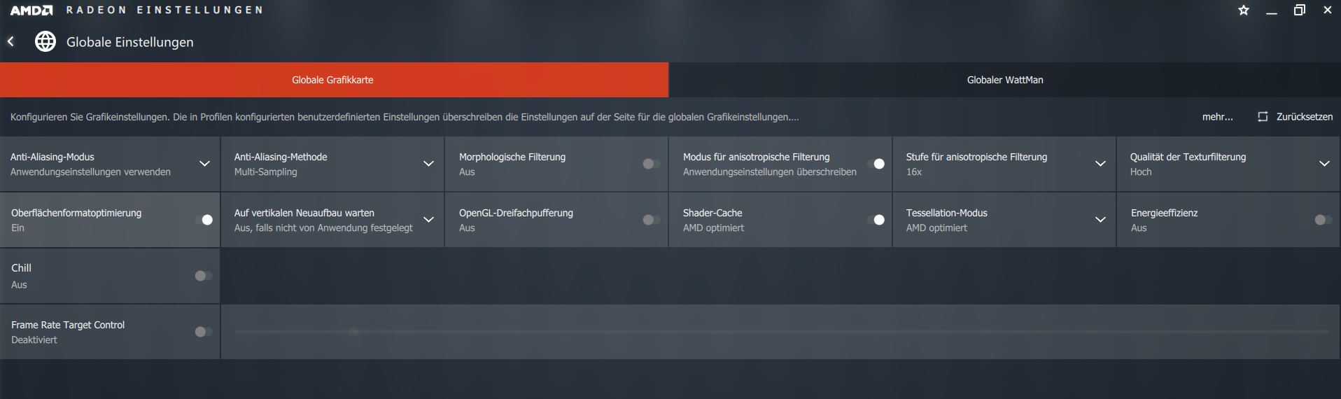

Danke für deine Antwort! Videos sollte mittlerweile gehen, sorry. Ich habe es eben mal mit den folgenden Einstellungen probiert und da gab es leider keine merkliche Besserung :/

ok zu deinem Bild vom Treiber:
Qualität der Texturfilterung auf maximum
Oberflächenoptimierung AUS
Generell wird dir wohl die GraKa-Power fehlen um VSR bzw Downsampling zu nutzen um die Textur feiner zu bekommen. Wobei der Vorschlag absolut in die richtige Richung zeigt.
