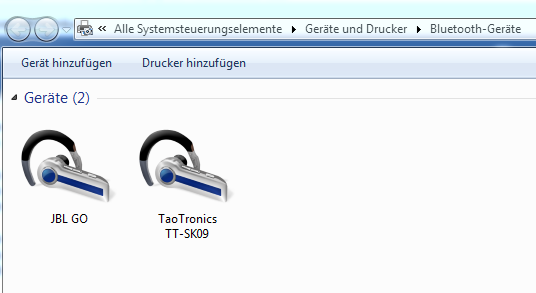

Die Geräte werden normal über das Bluetooth-Menü des Adapters erkannt und gekoppelt (auch wenn bei der Kopplung kein "Kopplungs-Sound" von den Boxen ertönt, wie sonst bei Kopplung mit Smartphones). Wenn ich dann auf "Bluetooth Netzwerkgeräte anzeigen" gehe, sehe ich folgendes:

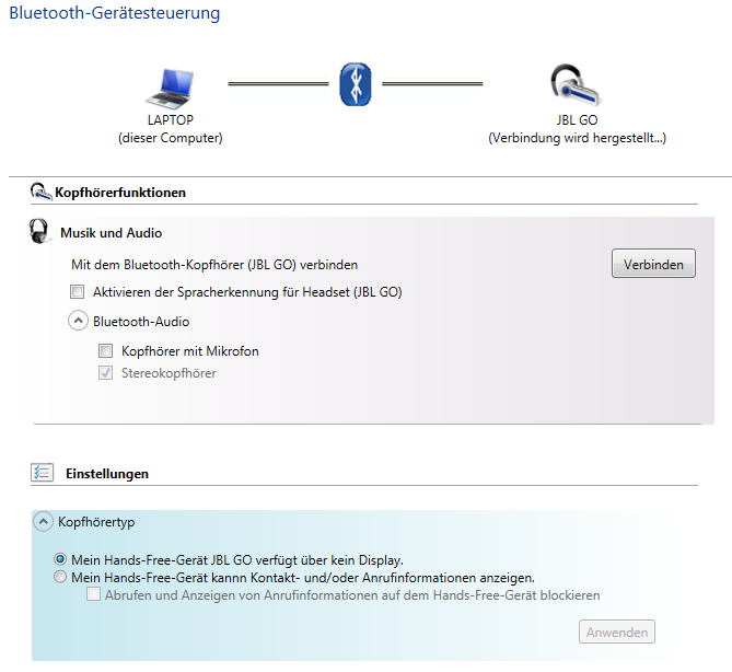

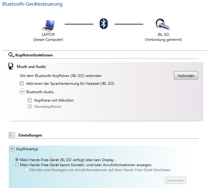

Ich gehe dann mit Rechtsklick auf z.B. die JBL Box und dann auf "Steuerung":
Dann gehe ich auf "Verbinden":

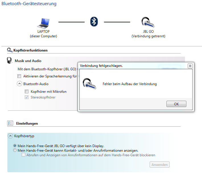

Und erhalte nach einigen Sekunden:
(Zuvor stand dort "Verbindung konnte nicht hergestellt werden. Versuchen Sie es später noch einmal.", jetzt stehts wie auf dem Bild.)
Dasselbe erscheint auch bei der TaoTronics Box.

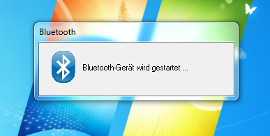

Wenn ich auf "Ok" klicke, werde ich aus dem Bluetooth-Menü geworfen und sehe diese Nachricht:

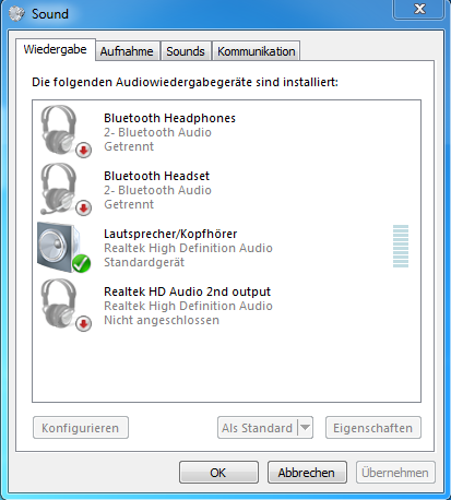

Ich habe dann noch versucht über das Sound-Menü unter "Wiedergabegeräte" zu verbinden, aber auch ohne Erfolg (wenn ich mit Rechtsklick auf "Verbinden" klicke passiert einfach nichts):

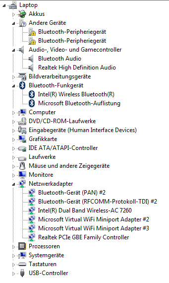

Ein Blick in den Geräte-Manager ergibt folgendes:
Mit dem Broadcom-Adapter gab es diese "Problemeinträge" im Gerätemanager nicht, aber das Verbinden der Geräte klappte trotzdem nicht.
Ich weiß jetzt nicht, was ich noch versuchen kann, außer die Treiber von Intel zu installieren, was ich bereits getan habe. Wie kann man das Problem lösen?

Ich glaube mit "alle Bluetooth-Geräte" meintest du alle Bluetooth Einträge im Gerätemanager? Habe jedenfalls alle Einträge, die irgendwas mit Bluetooth zu tun hatten, über den Gerätemanager deinstalliert und danach die Intel-Treiber wieder installiert. Jetzt habe ich 2 unbekannte Bluetooth-Peripheriegeräte?
Und die Verbindung zu den Lautsprechern funktioniert immernoch nicht..

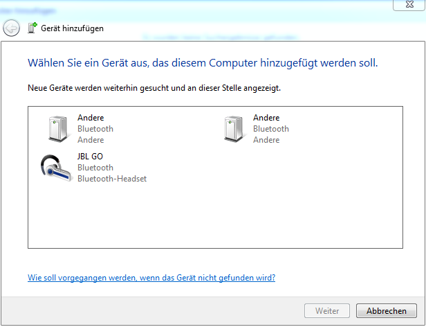

Habe gerade die 2 Boxen wieder aus dem Bluetooth-Netzwerk entfernt und gerade als ich dabei war, die JBL GO erneut hinzuzufügen, sah ich das:
2 Geräte "andere", was auch immer das sein soll. Man kann die aber nicht koppeln, es scheitert in den weiteren Schritten..

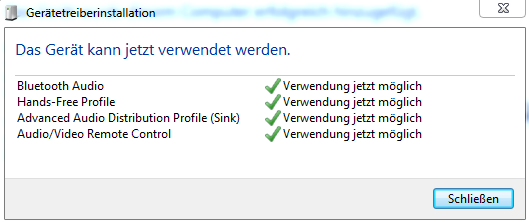

Während der Kopplung der JBL GO kam dann wieder die Treiber-Installation von Windows Update:
Das Problem bleibt weiterhin bestehen. Kopplung ja, Verbindung nein.
die 2 anderen Geräte können irgendwelche Geräte aus Deiner Nachbarschafft sein.

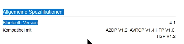

So Dein JBO Wirste nicht verbinden können, des braucht Bluetooth Version 4.1 und deine Bluetooth im Rechner hat max 4.0
https://de.jbl.com/tragbare-lautsprecher/JBL+GO.html
