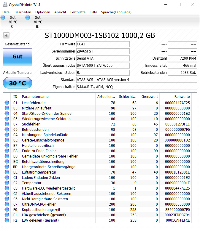

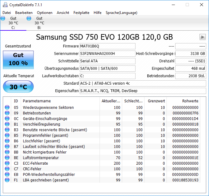

Hier noch die Screenshots aus CrystalDiskInfo.
HDD:
SSD:

Habe jetzt mal eine komplett andere HDD genommen die ich zu Hause noch rumfliegen hatte, auch mit dieser keine Besserung des Problems. Eine HDD-LED habe ich leider nicht, aber die Festplatte kann man ja dann schon einmal ausschließen.
