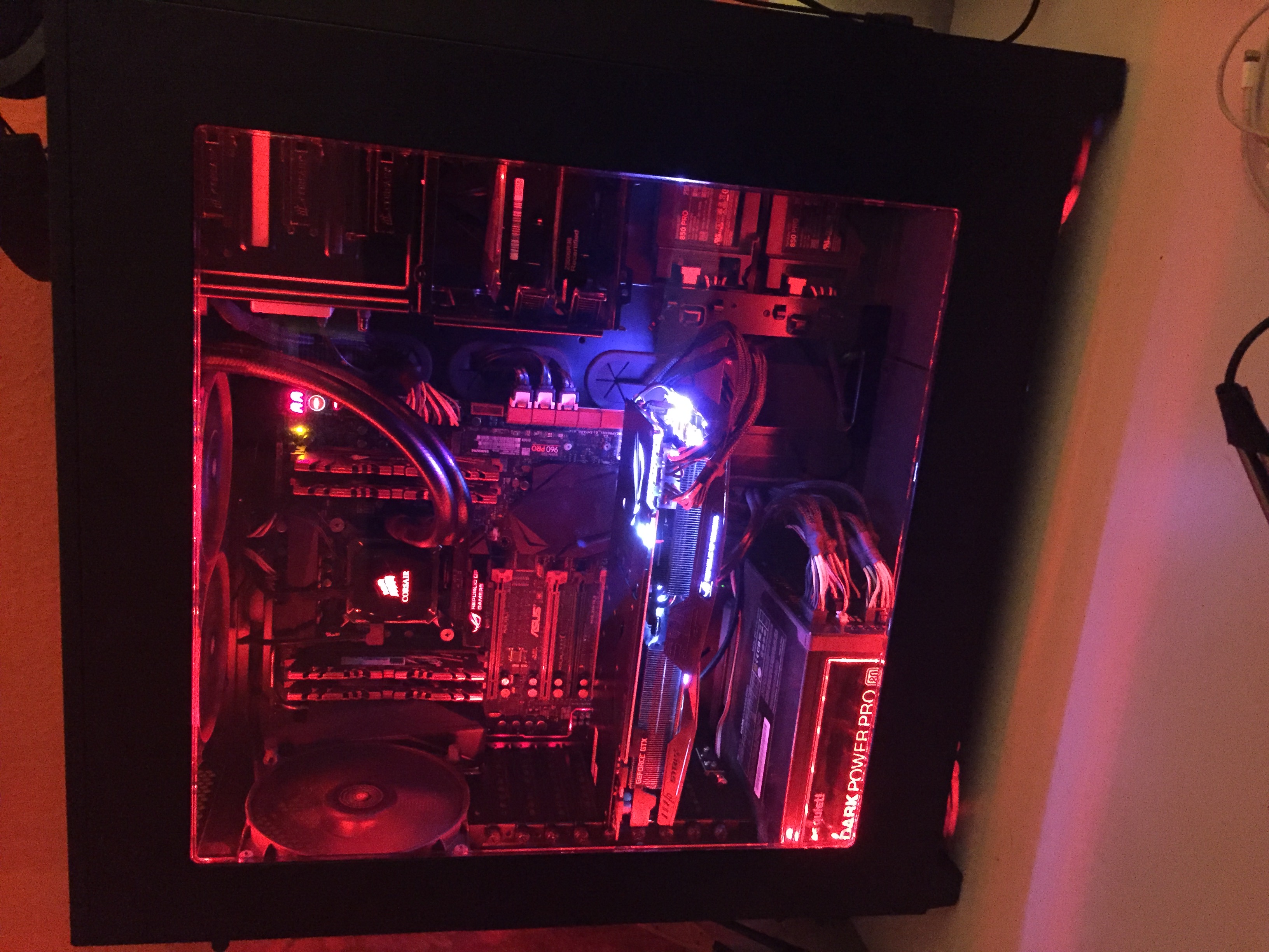

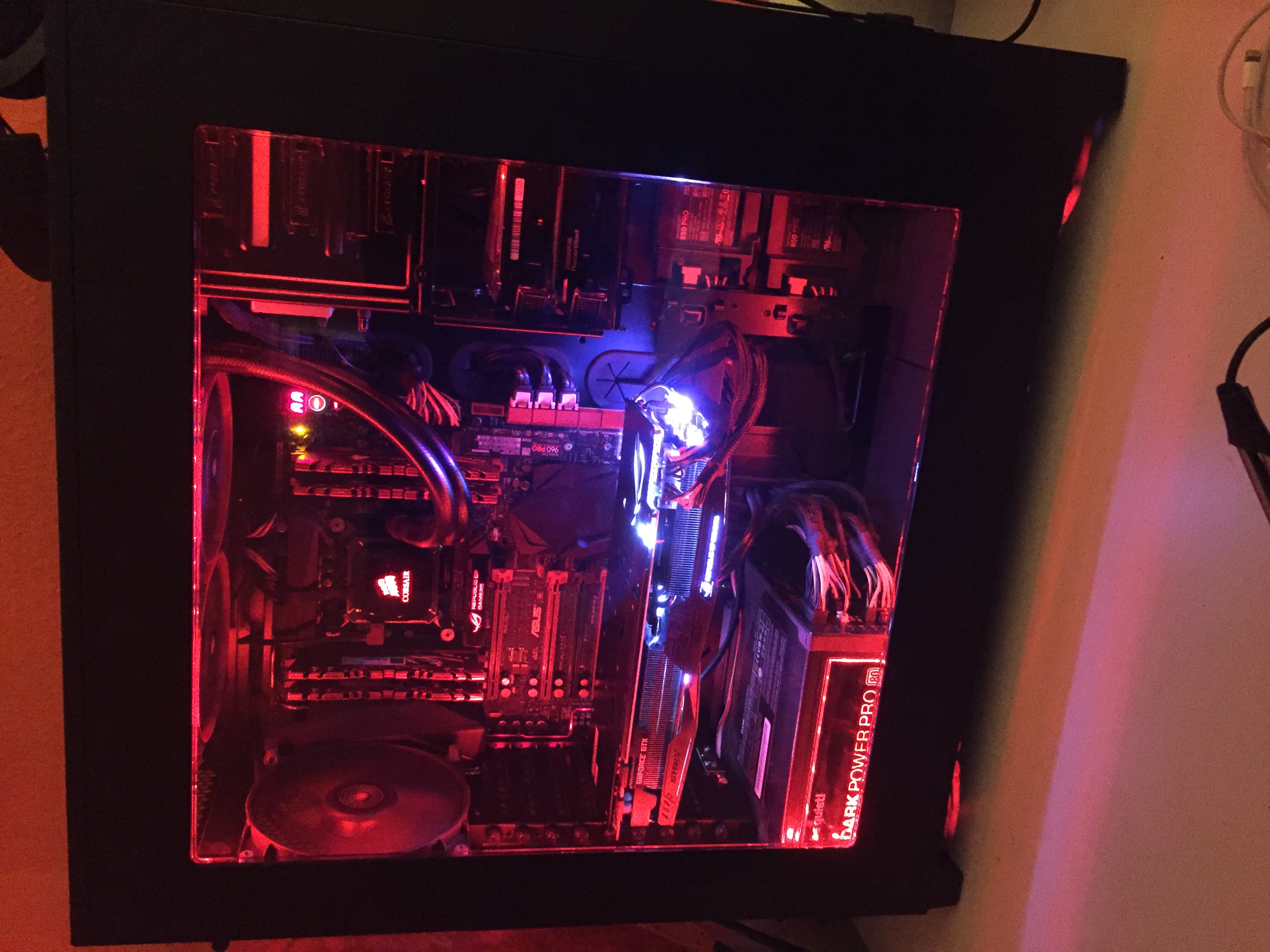

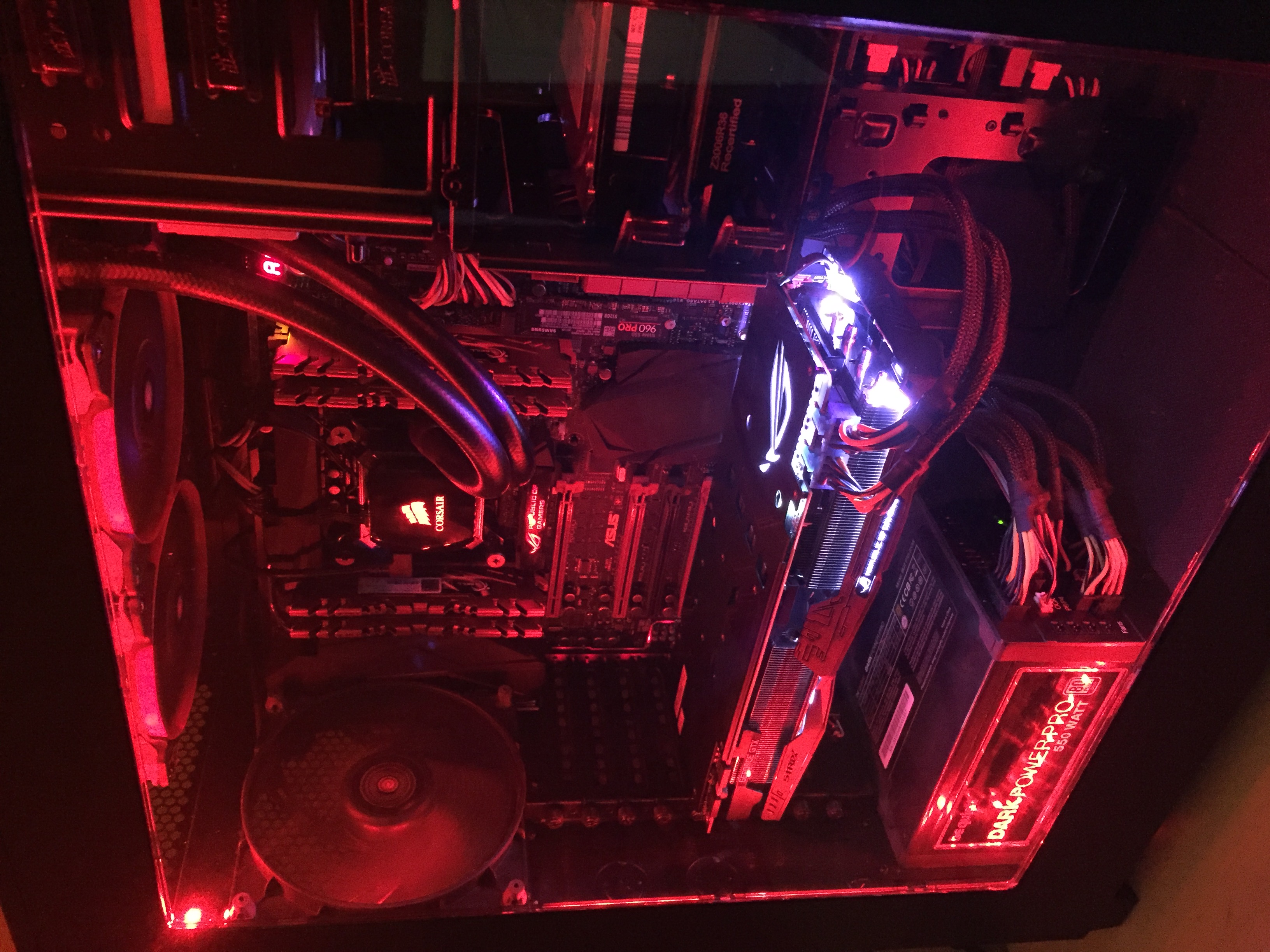

ich habe mir eine ASUS ROG STRIX 1080ti OC und eine Samsung 960 Pro gegönnt und in dem Zuge auch Windows 10 Build 1703 neu installiert.
Die Grafikkarte bzw. das Aura RGB Bling Bling lief die ersten Tage einwandfrei, jetzt auf einmal sind die LEDs weiß.
Wenn ich in der Anwendung "AURA RGB Lighting Control for Graphic card & ROG-XG-STATION-2 Version 0.0.54" die LEDs ausschalte, leuchtet sie blau. Wenn ich wie vorher "Static" und rot auswähle leuchtet die Karte pink...
Static grün färbt sie hellblau, Static gelb ist weiß.
Getestet habe ich mehrere Versionen der Aura Software, bei allen das gleiche Problem...
Ich habe alle Asus Anwendungen komplett deinstalliert, den Graka Treiber mit DDU entfernt und im Anschluss in folgender Reihenfolge wieder neuinstalliert, 1. den aktuellsten Nvidia Treiber 385.41, 2. GPUTweak2 1528, 3. AURA_RGBLightingControl_for_Graphic_card_ROG-XG-STATION-2 0.0.54
Habe auch mal einen etwas älteren Graka Treiber getestet, alles ohne Erfolg, Aura bzw. die LEDs verhalten sich immer noch wie oben beschrieben.
Es ist schon eine traurige Geschichte...eine 800€ Graka wegen dem LED Bling Bling umtauschen...ernsthaft?! Aber ich habe mich unter anderem deshalb für die Karte entschieden.
Ich finde aber einfach keine brauchbare Lösung und der Asus Support sagt: "Testen in einem zweiten System", das habe ich gemacht, auf dem zweiten System möchte die Aura Anwendung gar nicht erst starten, Fehler "non-AURA".
Der zweite Tipp des Asus Supports: "Ruhig mal eine ältere Treiber Version probieren", getestet ohne Erfolg.
Die Karte wurde am 30.08.2017bei Alternate gekauft, wohne 30 km entfernt. Morgen ist der Kauf genau 14 Tage her, evtl. bekomme ich sie aus Kulanz direkt gegen eine neue getauscht?! Hat da jemand Erfahrung, oder mit der Dauer der RMA Abwicklung von Asus. Habe meine alte Graka schon verkauft :/ und kein Bock wochenlang auf einen Tausch/Reparatur zu warten.
Danke euch schon mal im Voraus für eure Hilfe :) und zwei Bilder von der strahlend weißen Strix ^^

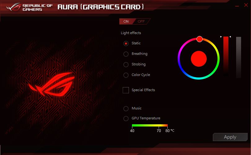

das mit dem neu Kalibrieren oder resetten habe ich mir auch gedacht, jedoch ist die Aura Software der Graka deutlich abgespeckter und bietet keine Möglichkeit, Google weiß dazu leider auch nichts. Hab dir unten mal ein Foto der Graka Software angehängt (bei der Recherche habe ich die Mainboard Aura Software gesehen, da kann man wesentlich mehr einstellen).
Mit der Belastung hat das leider auch nichts zu tun, das bisschen was es in der Software zu klicken gibt, habe ich geklickt ^^

PS: laut deinem Screen eben müsste sie nun rot leuchten oder? ist das nach einem Neustart auch noch so?

Und ja, laut dem Screen sollte die Karte rot leuchten, sie leuchtet aber pink ^^ ein Traum :D
Das isses halt, im Grunde funktioniert nur blau, pink und weiß und dadurch machen die anderen Einstellungen wenig Sinn, "Color Cycle" z.B. wechselt nur noch blau, pink, blau, pink...keine der Einstellungen kann korrekt dargestellt werden.
