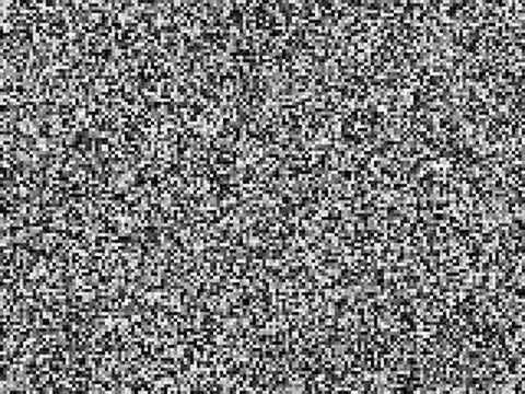

ich habe mit meinem PC ein Problem. Und zwar ist es bis jetzt zwei mal vorgekommen das wenn ich The Division starte mein Monitor so ein Schwarz Weißes Rauschen zeigt, wie bei einem Fernseher der keinen Kanal empfängt. Der Sound Läuft weiter, aber ich kann nichts machen. Alt F4, STRG+ALT+ENTF bringt auch nichts. Nur wenn ich den Power Butten des Rechner betätige fährt er normal runter. Das war vor ca. zwei Wochen. Habe danach mal meinen Rechner neu aufgesetzt samt Aktuellen Treibern. Und Heute ist mir das noch mal Passiert, aber dieses mal nach beenden von FIFA 17. Das kam jetzt zwar insgesamt nur drei mal vor, und abgesehen davon Läuft der Rechner auch genau so wie sonst, aber es Stört mich doch trotzdem sehr. Ansonsten Spiele ich noch Overwatch oder WoW und da passiert das nicht.

P.S. So ähnlich sieht das dann aus:)
Auf dem Bild sind Pixelfehler zu sehen. Das kommt im Normalfall von der Grafikkarte.
Da kannst Du für die Grafikkarte den Treiber neu installieren. Auch ältere Treiber probieren.
Ich befürchte aber das dies nicht bringen wird, dass Du die Grafikkarte auswechseln musst.

Habe Division jetzt länger nicht mehr gespielt, aber ich hatte ein ähnliches Problem nachdem ich per Alt+Tab auf den Desktop gegangen bin ist selten mal das Bild auf Briefmarkengröße in die linke obere Ecke geschrumpft worden und es war auch schwarz-weiß, in der Größe sah es auch wie das Bildrauschen im TV aus.
Allerdings konnte ich das per Alt+Enter wieder korrigieren und hatte jederzeit Kontrolle über den PC.
Division war auch das einzige Programm, wo ich einen derartigen Fehler hatte, ich vermute mal ein Problem in der Engine selbst.

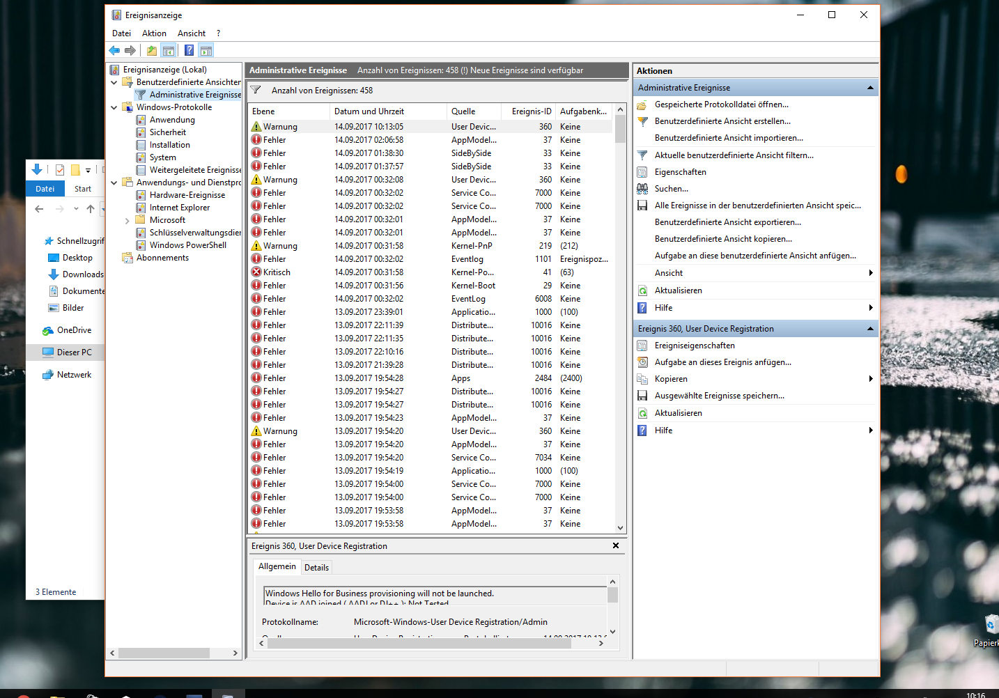

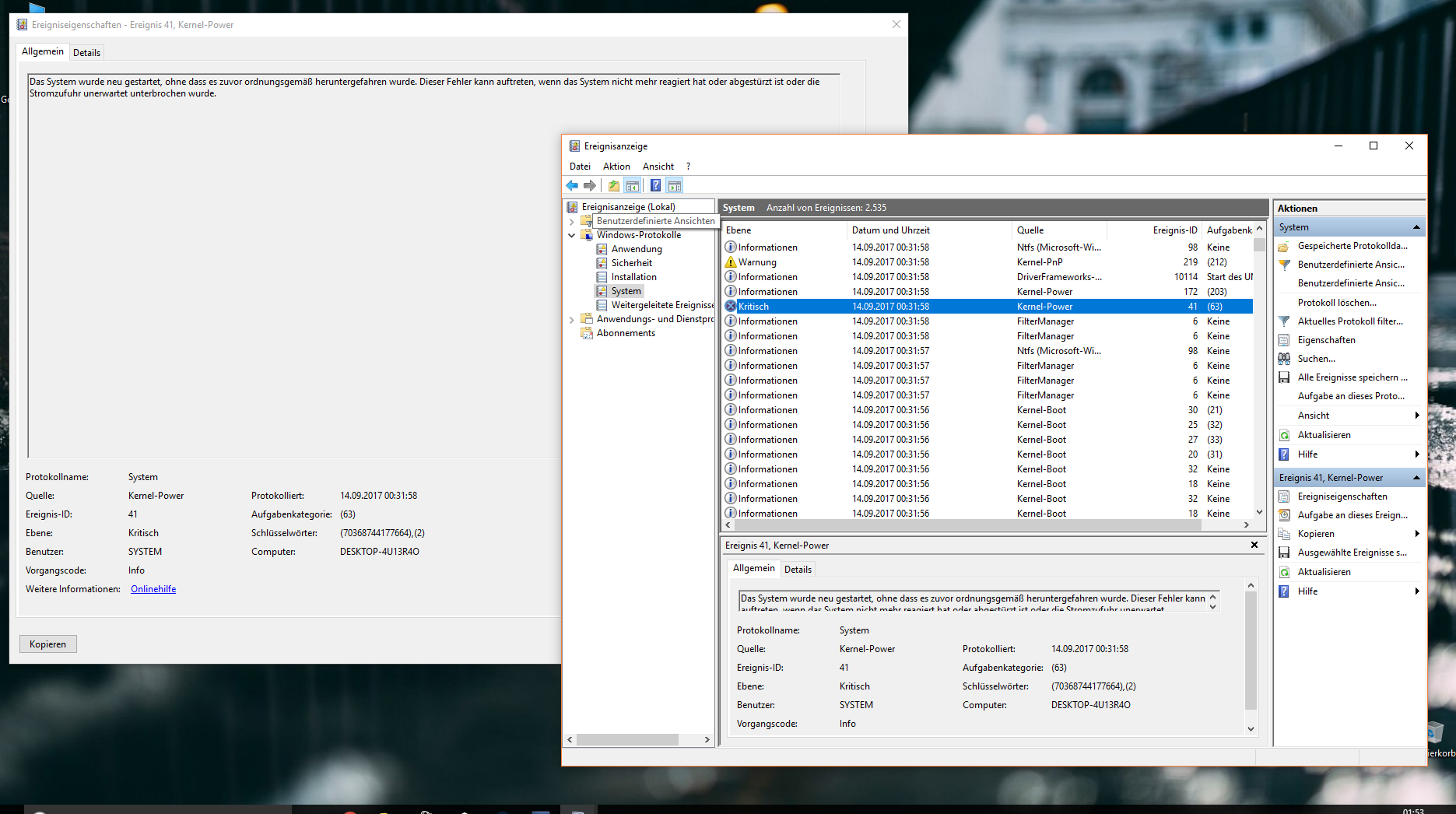

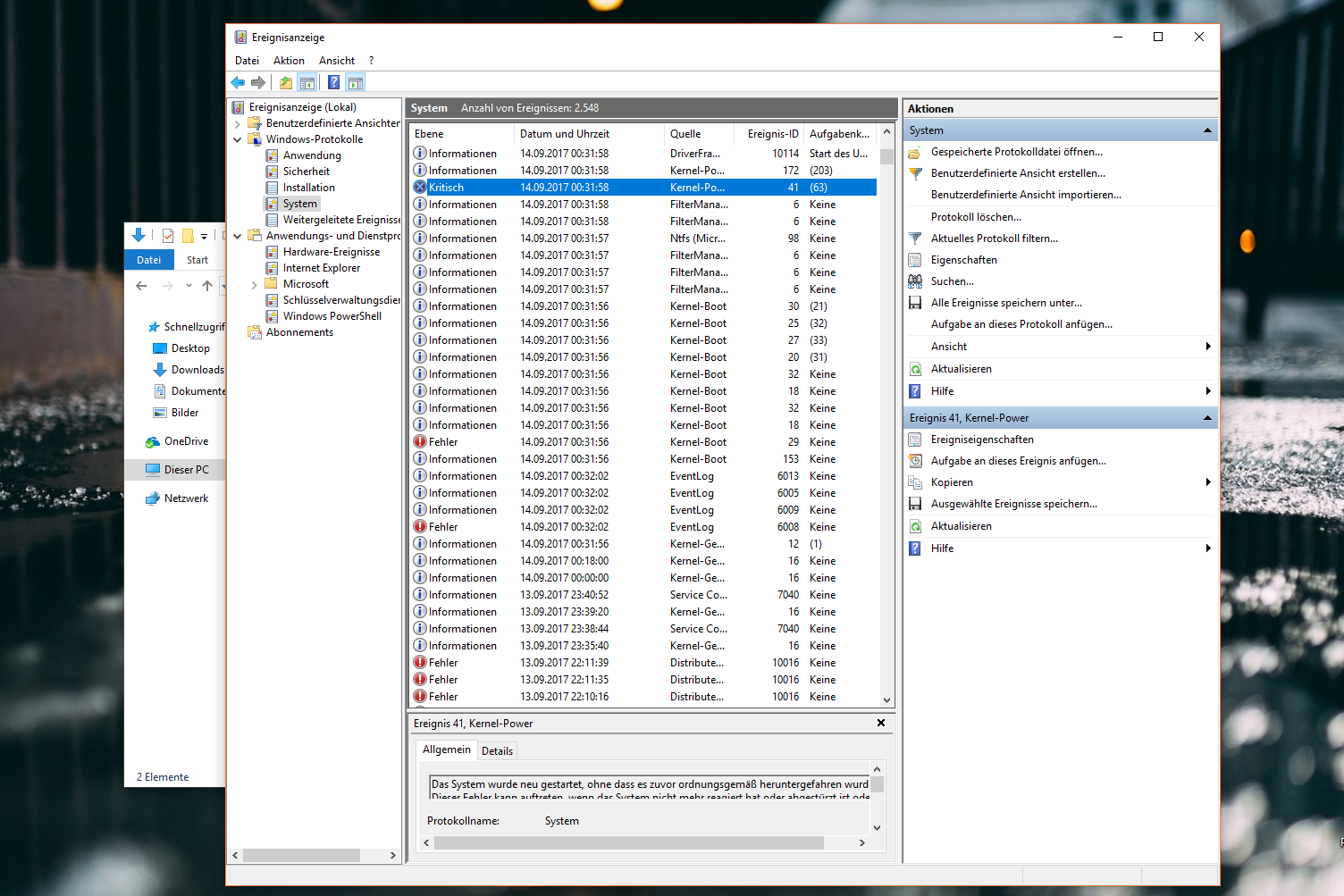

EDIT: Hab ein bischen rum gesucht und das hier gefunden. Weiß nicht ob ich dort überhaupt richtig bin, aber ich denke mal das ist die sache wo ich den PC runtergefahren habe nachdem nichts mehr ging.
Nochmal Edit: Ach mist, das ist ja genau das was du nicht sehen wolltest :-/
Bin ich denn dort überhaupt richtig?

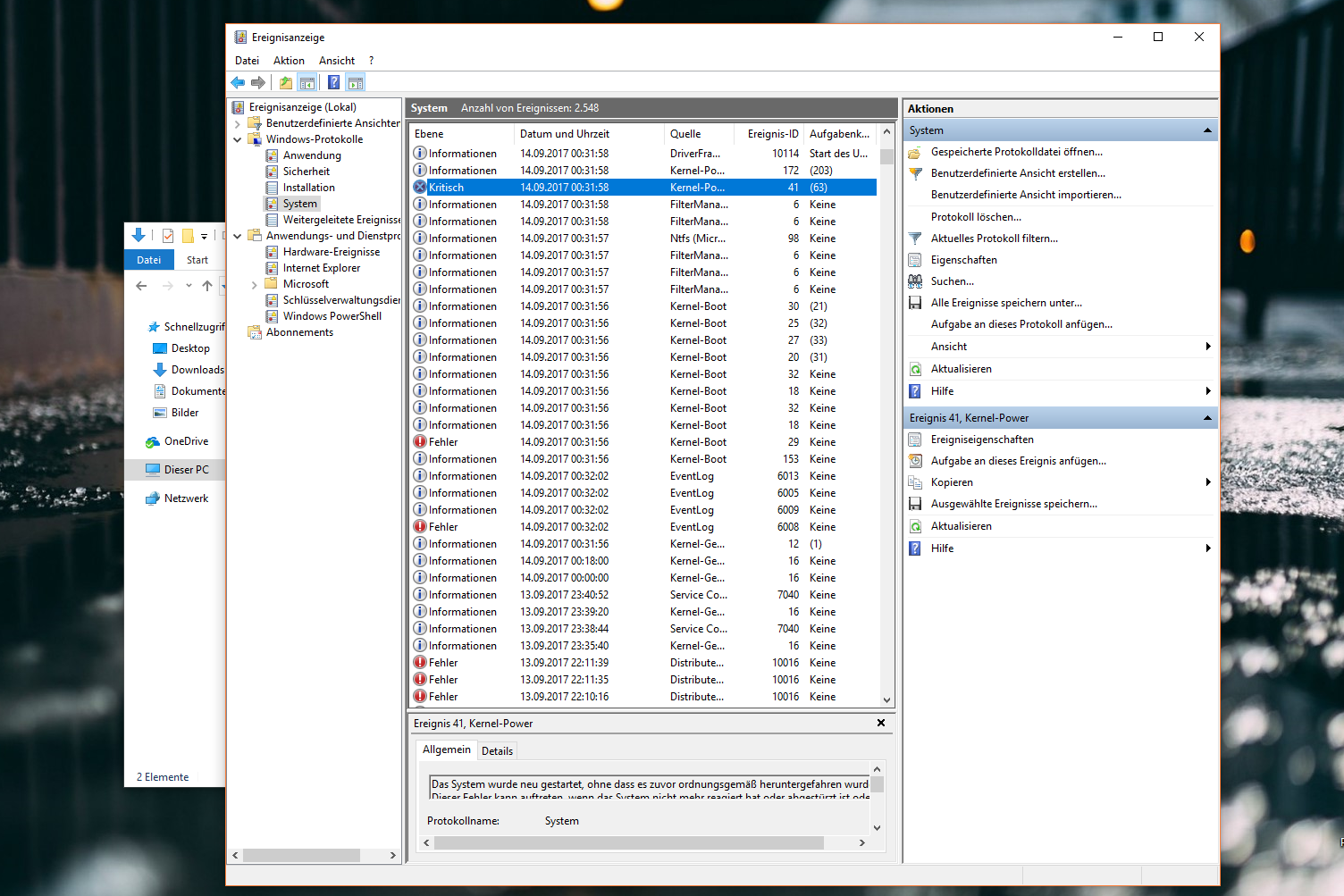

Da bist du richtig.
Schau dir einfach mal alle Ereignisse von einem Boot bis Shutdown an, wo deine Probleme auftreten.
Wie gesagt, Kernel Power ist zu >99% ein Reset, Stromausfall oder etwas Dergleichen.
Die Sachen, die Auftreten kurz bevor die Probleme kommen sind gerne auch die Auslöser.
Also ich sehe da nichts was irgendwie auf die Grafikkarte schließen könnte. Generell blicke ich da nicht wirklich durch. Das mit dem Kritischen Kernel war um 00:31:58, also da habe ich den Rechner einfach so heruntergefahren weil nichts mehr ging. Das Schwarz Weiße Rauschen muss also unmittelbar vorher dieser Urzeit gewesen sein, den ich habe nicht noch wer weiß wie lange herum experimentiert. Nur wenn ich mir die Einträge so anschaue finde ich nichts was darauf schließt.
Mit diesen ganzen Fehlern auf dem zweiten Bild, ist das so überhaupt Normal?
Du musst dir immer die Beschreibung/Details mit durchlesen, falls du das noch nicht getan hast.

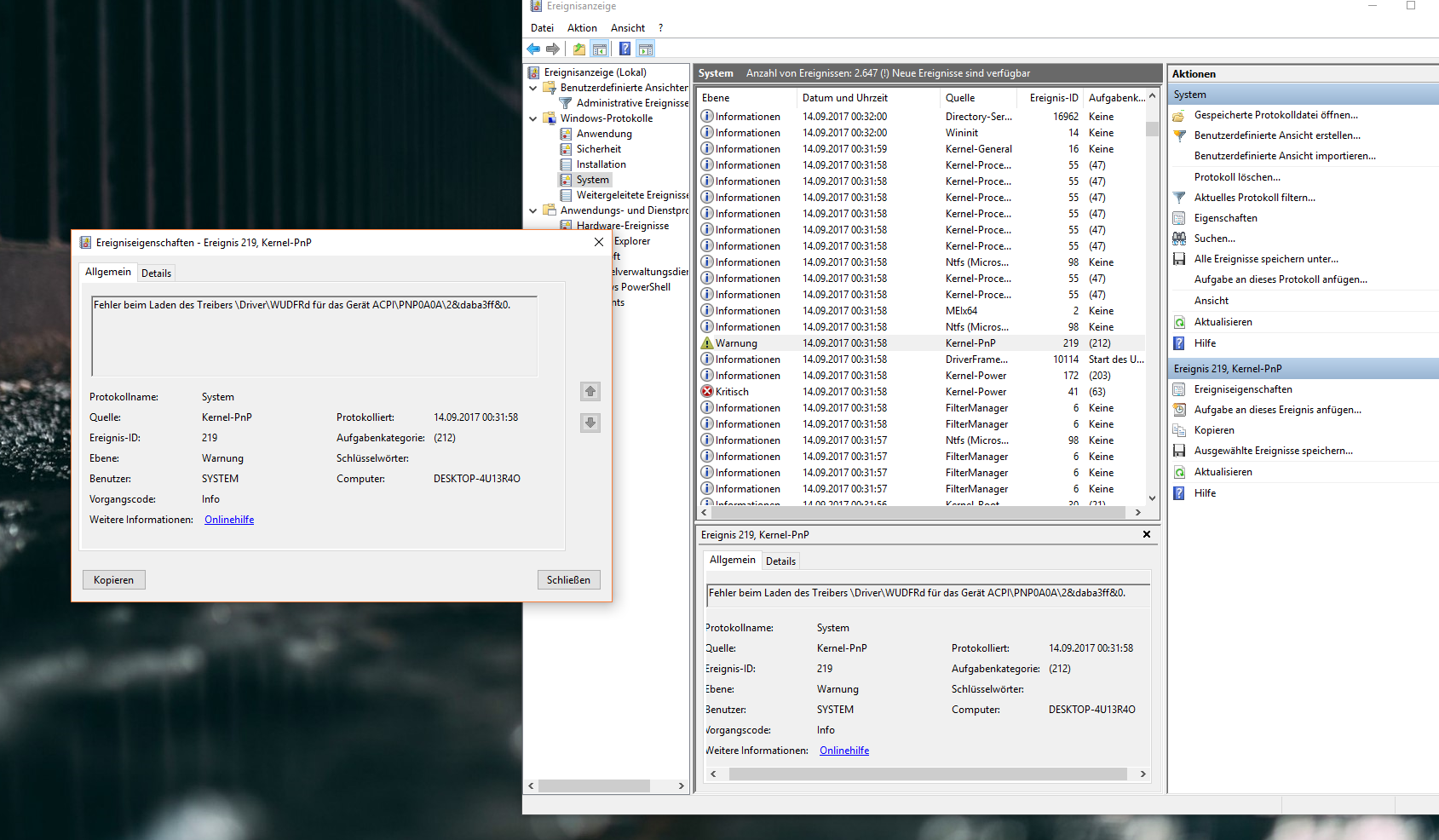

Ich sehe da auf dem 1. Bild zumindest einen Kernel Boot Fehler und im 2. User Device und Kernel PnP Warnungen, die könnten Hinweise enthalten.
Durchgelesen habe ich das schon, nur schlau werde ich da nicht draus. Einzig das könnte es sein:
Tja, dann werde ich die Karte wohl zurück geben müssen.
ACPI ist für Energieverwaltung.
Möglich, das die da Einfluss drauf hat.

Hey! Ich hab übrigens das gleiche Problem (Win10 mit Radeon RX570 Grafikkarte) und konnte eine brauchbare Lösung erreichen:
Wenns kriselt (z.B. nach dem Aufwachen aus dem Stand-By) einfach den Monitor aus- und wieder einschalten oder alternativ das DVI-Kabel kurz ziehen. Meiner ist per DVI angeschlossen, da leider kein HDMI oder DP vorhanden - eventuell auch bei dir?
Am zweiten Ausgang (SmartTV per HDMI) funzt übrigens alles einwandfrei, daher werde ich demnächst mal einen HDMI-zu-DVI Adapter testen, ob das dann mit meinem Monitor problemlos funktioniert.
In der Ereignisanzeige steht übrigens nur was von Bluetooth-LowEnergie Gedöns kurz nach dem Aufwachen ausm Stand-By. Naja, wie gesagt: Win10 erkennt nach dem Aus- & Anschalten des DVI-Monitors diesen neu und das Kriseln ist weg. Kann ich reproduzieren. Mit meiner vorherigen Grafikkarte Radeon HD7870 und älteren Treibern war das übrigens nicht der Fall, daher schiebe ich es klar auf die Graka-Treiber-DVI Kombination.

Moin hatte das gleiche Problem mit ner RX580 8gb Sapphire Pulse die ich über DVI zu DVI Monitor FHD 60Hz angeschlossen hatte. Nach dem DVI-Stecker ziehen an der Grafikkarte war das krisseln wieder weg bei mir war das krisseln allerdings Bunt. Hab die Grafikkarte darauf hin wieder zurückgegeben. Mit meiner RX 480 8gb Asus Stric oc habe ich das Problem nicht (über Displayport angeschlossen).
So wie hier sah es bei mir aus
