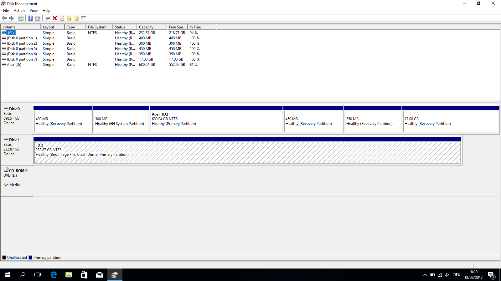

Poste mal mit beiden Laufwerken ein komplettes Bild der Datenträgerverwaltung.
Kann es sein, dass der mbr jetzt auf der SSD befindet und der von der alten HDD ersetzt wurde?
MBR der relevant ist, ist auf der SSD - nicht HDD:

Den Screenshot der Datenträgerverwaltung habe ich angehängt; lassen sich daraus Rückschlüsse ziehen?
Screenshot war aus dem "SSD-Windows 10", die Acer-Festplatte ist die HDD.

Ich tippe ebenfalls auf einen Konflikt mit dem Bootloader oder entsprechendem.
Auf dem bild ist zu sehen das die SSD mit
boot page File, crash Dump Primary
Bezeichnet wird.
Daraus kannst Du ablesen das diese SSD zum booten gebraucht wird.
Das die von Ihnen genannte/ gezeigte SSD das Start Laufwerk ist, von diesem Windows gestartet wird, ist absolut ersichtlich.
Ebenso ersichtlich ist jedoch auch, dass auf dem SSD Massenspeicher keinerlei "Bootbare" Informationen vorliegen, sondern diese ausschließlich auf dem HDD Massenspeicher zu sehen sind. Im Übrigen sind diese "minipartitionen" zweimal auf der HDD zu finden, was ungewöhnlich ist, bei einer manuellen Installation. (Die kleinen Partitionen mit ca 100 - 450 MB)
Bei dem von Ihnen beschriebenen Problem, handelt es sich ja nicht um den Sachverhalt, dass kein Bootlaufwerk erkannt wurde sondern, dass ein erfolgreiches booten nach dem Einbau und Einrichtung sowie der Anschließenden herausnahme eines weiteren Massenspeichers nicht mehr bzw nur eingeschränkt möglich ist.
Deshalb gehe ich davon aus, dass bei der Einrichtung des zweiten Windows, die Bootkonfiguration auf mindestens einem der Massenspeicher verändert hinterlegt wurde und daher kein erfolgreicher Bootvorgang mehr möglich ist.
So sieht ein manuell eingerichtetes Massenspeichersetup unter WIndows 10 aus.
Sie können erkennen, dass einmal der Bootloader mit ca 100MB und der "Wiederherstellungskernel" mit ca 450MB darauf zu sehen sind und das nicht in doppelter Ausführung.
Ich gehe also davon aus, dass auf Ihrer HDD derzeit keinerlei Bootinformationen vorliegen, da diese auf die SSD übertragen wurden.
Ich empfehle Ihnen daher, alle Massenspecher abzuschließen und nur den gewünschten bzw zu bearbeitenden HDD Massenspeicher mit dem System verbunden zu lassen und daraufhin den Bootloader mit den bekannten Mitteln zu rekonstuieren.
