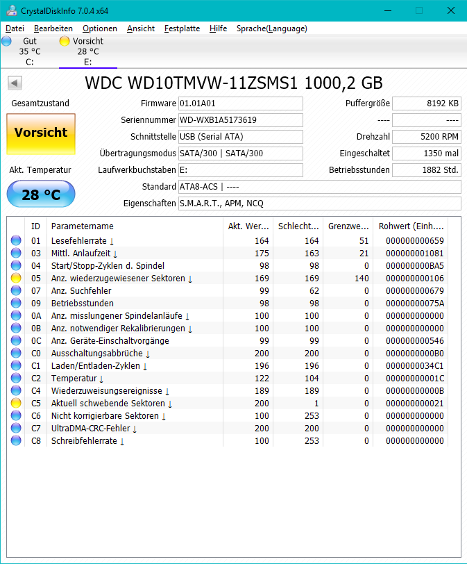

ein Kollege braucht Daten von seiner externen Festplatte (alle Urlaubsbilder & Arbeitsverzeichnis), doch beim Kopiervorgang hängt es sich nach den ersten paar Dateien auf.
Spätere Einzelverzeichnisse kopieren hilft auch nicht.
Im Anhang die CrystalDisk Auswertung.

Habt ihr eine Idee wie ich noch möglichst viel Daten runterbekomme?

ach iwo, die Platte hat nen paar defekte Sektoren ist aber zu 99% sehr weit vom kompletten Tod entfernt. Wichtige Daten würd ich nach der Sicherung und anschließender kompletter Formatierung allerdings nicht mehr drauf ablegen
