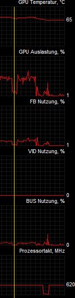

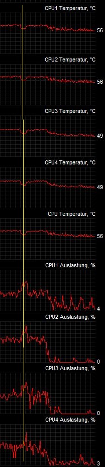

Erstmal sorry für meine Abwesenheit! Also ich hab das Teil komplett gereinigt und die Wärmeleitpaste erneuert, jetzt ist er aufjedenfall lauter weil die Lüfter frei sind :lol:
Jedenfalls hab ich gerad eben nochmal die Analyse beim Spielen laufen lassen. Und das sind die Ergebnisse:
Der gelbe Strich markiert die Stelle des Lags.
Also runtertakten tut er jedenfalls nichts, ich versteh nur nicht warum die CPU Auslastung hochgeht während die Kerntemperatur runtergeht

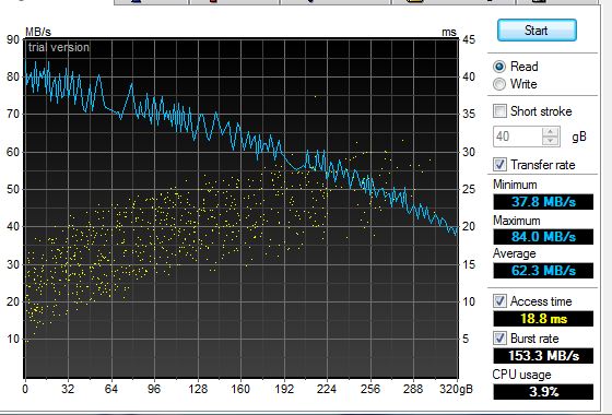

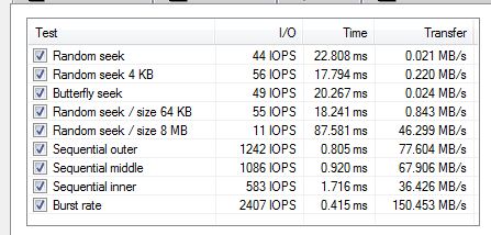

Und wat is mit der HDD...? Saug dir HDtune pro trial und mach einen kompletten Oberflächen-Scan (Haken bei Quick Scan raus) oder verwende PartedMagic, boote es und mach den langen Plattentest.
So das hat jetzt eine Weile gedauert, aber die Tests waren Negativ, also mit den Platten ist alles Ordnung.
Ok gut, dann würden mir adHoc nur noch 2 Sachen einfallen= Memtest86+ wegen dem RAM (NICHT den SMT Modus verwenden, der macht Fehler!) und format c:
Benchmark der Platten gemacht?Bei HD Tune sieht man in der Grafik auch ob die einbrechen!
