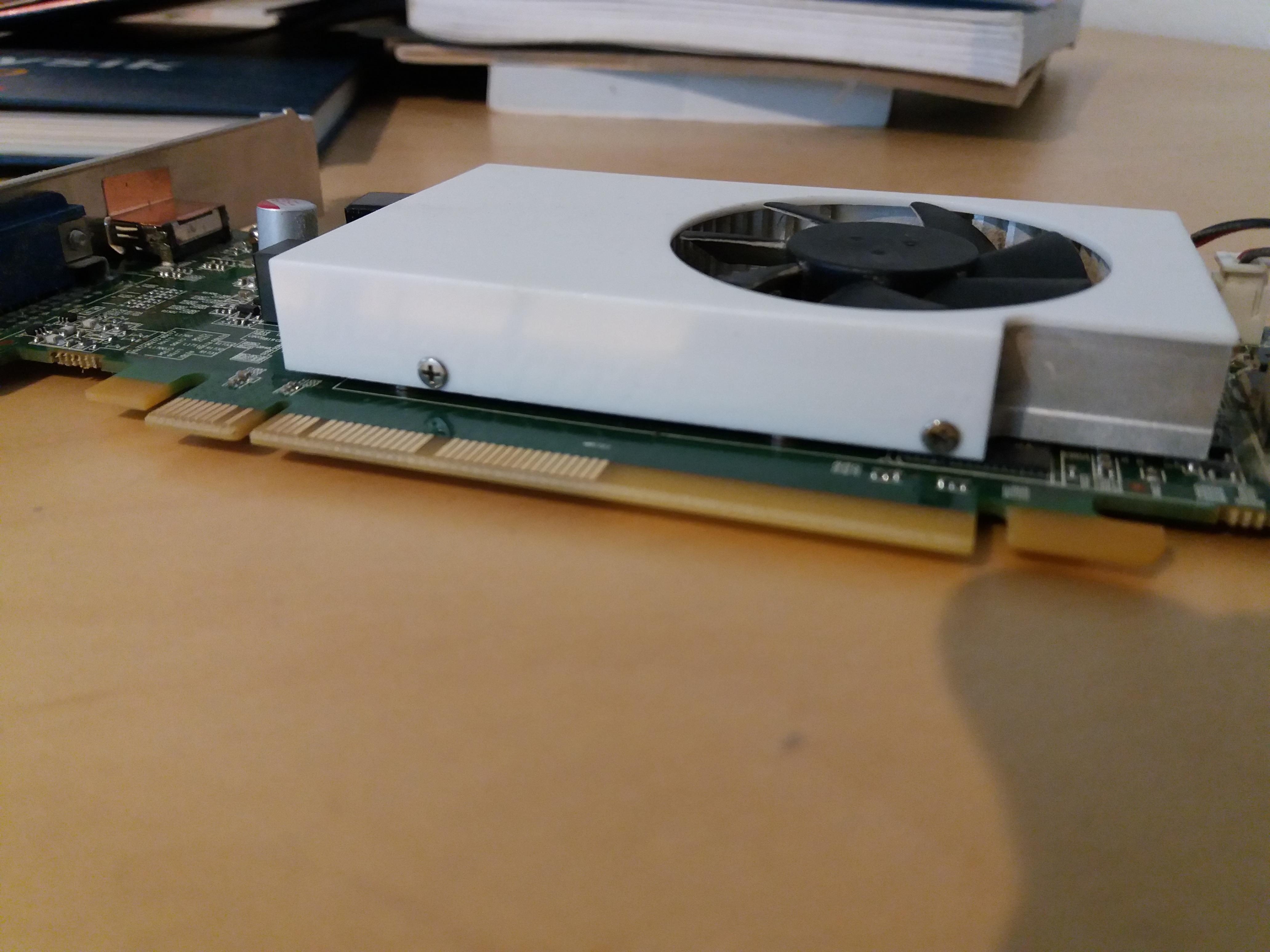

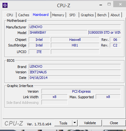

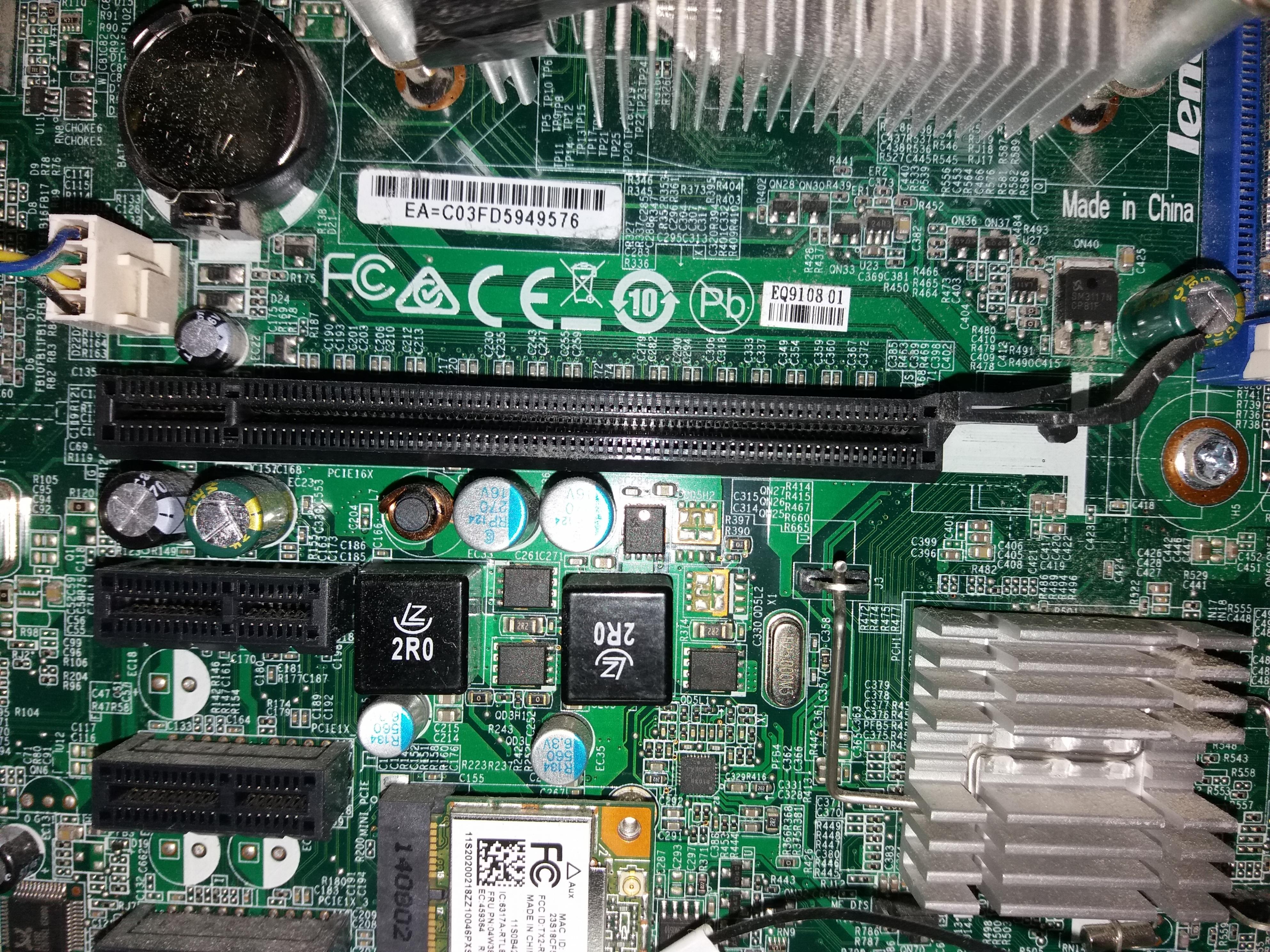

Kann mir vielleicht jemand helfen? Besitze einen Lenovo Fertig Pc und wollte mir nun eine Vega 54 zulegen jedoch habe ich die Befürchtung das dies mit meinem aktuellen motherboart nicht hinhaut da die glaube ich nur 8 pcie Lanes zur verfügung stellt, womit man sie ja aber theoretisch auch betreiben könnte jedoch bin ich mir nicht sicher ob diese passt ? Denn meine alte Graka hat auch nicht so viele Pins wie herkömliche Pcie x16 grakas und CPu-Z sagt das maximal x8 supported wird !

Das Netzteil ist vielleicht sogar das kleinste Problem bei dem Vorhaben denn der Kühler der alten Grafikkarte hat an der Unterseite vermutlich nicht umsonst diese Ausbuchtung. So wie ich das sehe verhindert bereits der Kühler des Chipsatzes das Vorhaben, der steht so ziemlich im Weg und blockiert den Einbau einer anderen Grafikkarte.

Vom VW Käfer gleich zum Achtzylinder-Sportwagen aufrüsten. Scheint mir grundsätzlich fragwürdig. Ob das mit dem ollen H81-Lenovo-branded Board funktioniert, der nur einen PCIe 2.0 Steckplatz und ein eigenes Lenovo-BIOS hat(:rolleyes:), kann man nicht genau sagen.
Edit: Auf der Lenovo-Webseite gucken, ob es ein aktuelles BIOS gibt und wie es so mit der Kompatibilität steht.

ob dein netzteil ne vega56 stemmen kann ist erstmal fragwürdig, und ob die nötigen anschlüsse vorhanden sind. vega56 braucht 2x8 pin wenn ich mich gerade richtig entsinne. was für eins ist verbaut? mach mal ein paar fotos, aus verschiedenen blickwinkeln, bei denen deine grafikkarte eingebaut ist. es wäre wichtig zu wissen, ob diese aussparung beim lüfter dort sein muss zum beispiel

Werde mir nen gebrauchtes Mainnboard mit Pcie 3.0 holen damit ich das dämliche lenovo bios los bin !
