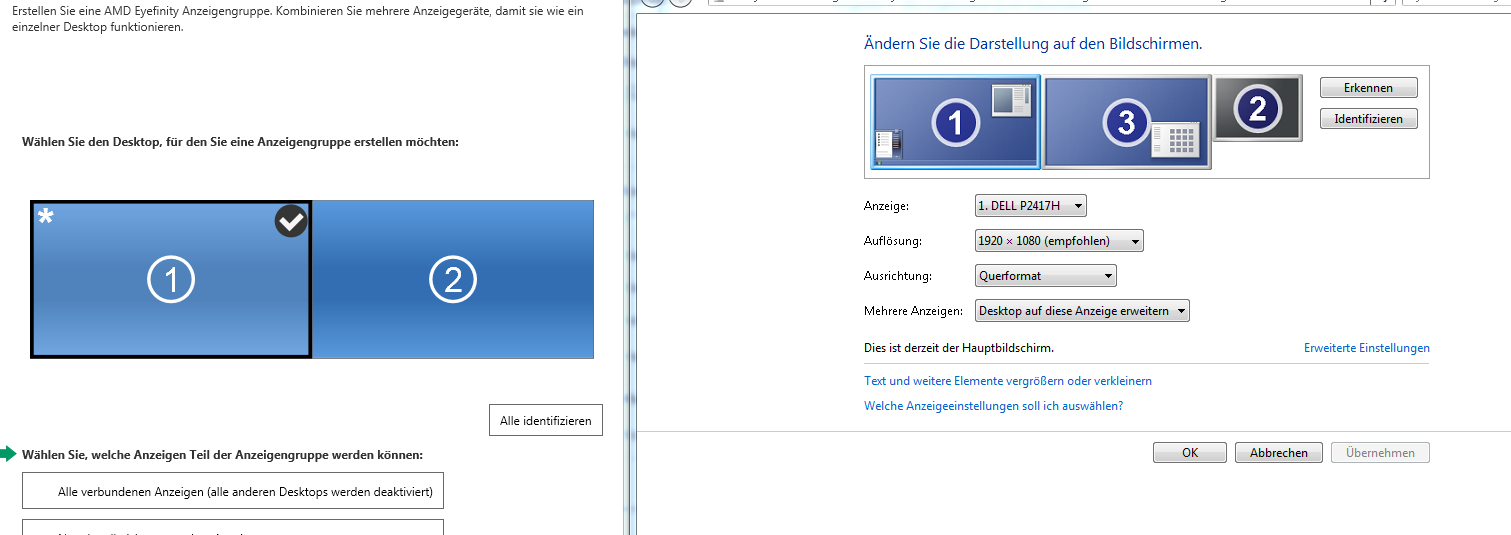

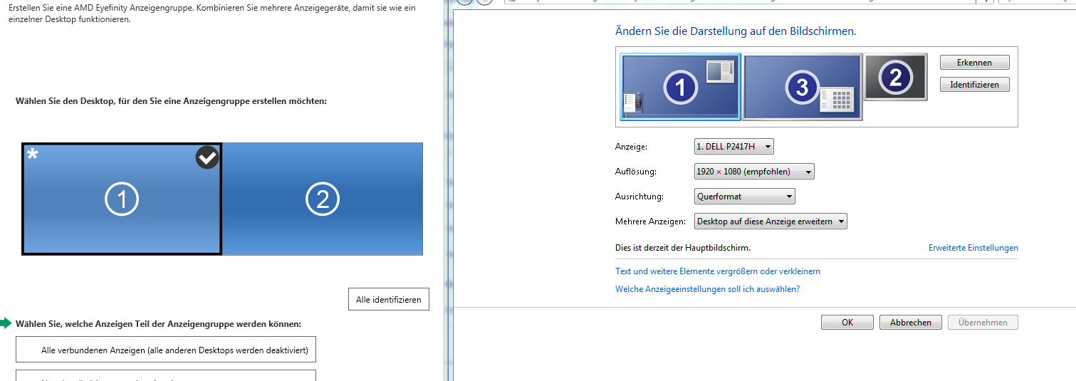

Mit Rechtsklick am Dekstop - Bildschirmeisntellungen oder wie das bei WIN7 heißt. Und auch im Catalyst Controll Center taucht der dritte gar nicht auf.

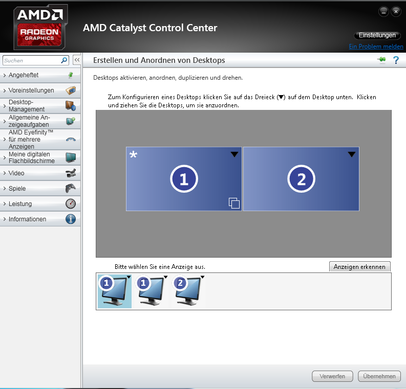

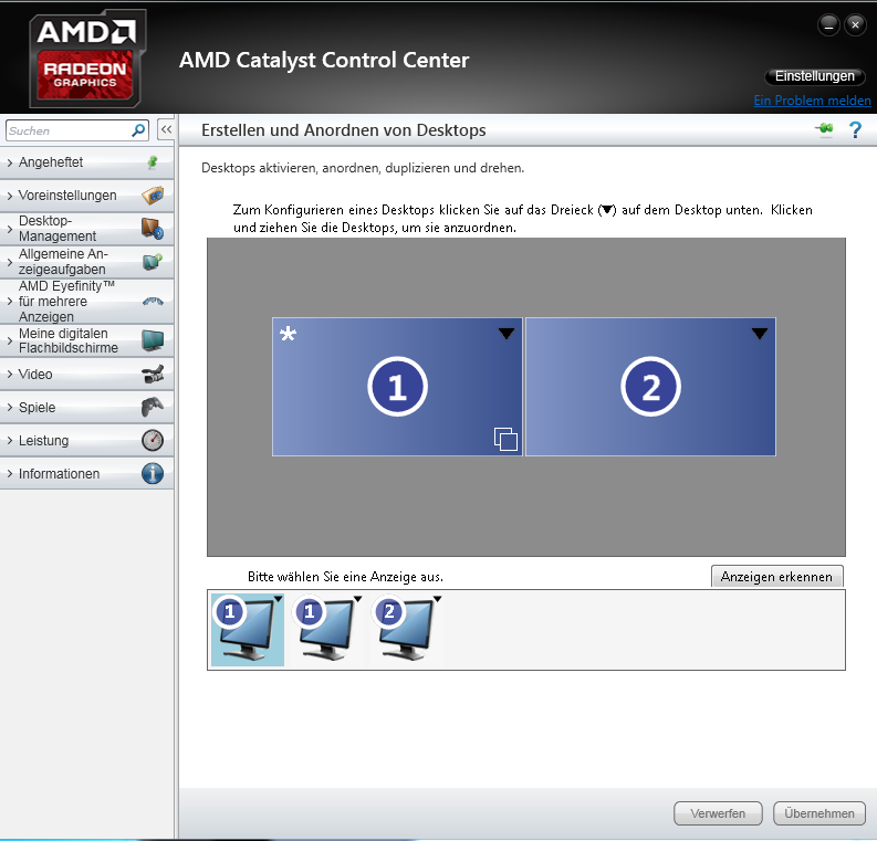

EDIT: Soweit hab ichs im CCC. Wie kann ich nun auch die 3te Anzeige klonen?
Wenn ich nicht vorher über die Windows Einstellung 2 Anzeigen bereits dupliziere sieht das ganze so aus (Bild 2)
