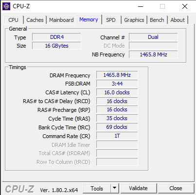

Es hat geklappt! Vielen Dank Baal Netbeck.
Musste nix manuell einstellen.
BIOS Update nach deiner Anleitung installiert.
DOCP reingehauen (Voreingestellt auf 2933) und er bootet Problemlos.
Mal schauen ob es nun zu Stabilitätsproblemen kommt.
Später spiele ich ein paar Runden und weiß dann hoffentlich mehr. :)
Nochmals danke
