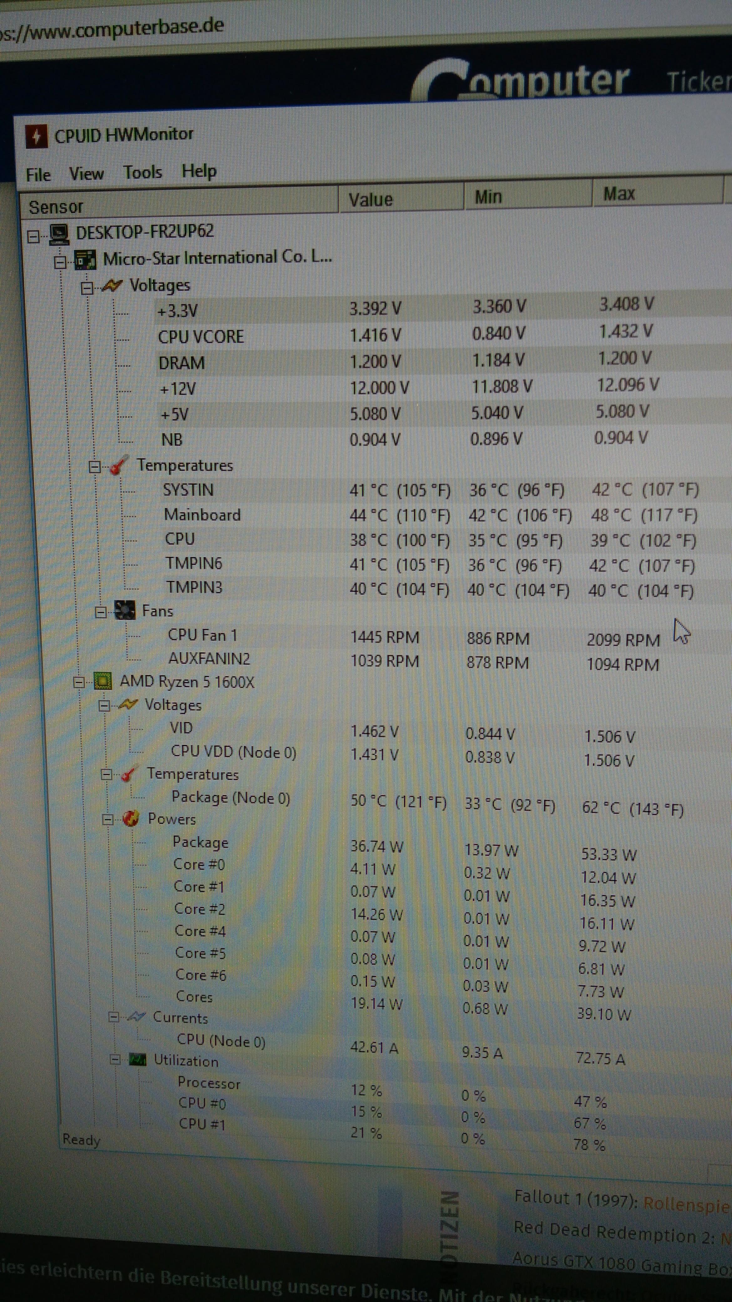

Mein Lüfter dreht unangenehm hoch teilweise (bis auf 2100rpm). Ich habe mal Temps angeschaut. Die sind voll in Ordnung. Ich glaube iwie liest das Mobo falsche Temps aus (Package) oder es nimmt die höheren Temps für das PWM-Signal. Mobo ist ein MSI B350 PC MATE.
PS: Lüfter ist ein Alpenföhn Sella.

wenn in Post 1 (Screen) das die Werte sind die du eingestellt hast, sind 1800upm bei laut Tool max. 62° immer noch heftig.

So habe das bei mir auch nochmal durchprobiert. Es wird die CPU Temperatur + 20°C Offset genommen, wenn es bei deinen MSI auch so ist, sind es nicht die 62° sondern eben 82° und das wären laut den Screen von Post 1 fast 100% Drehzahl.
