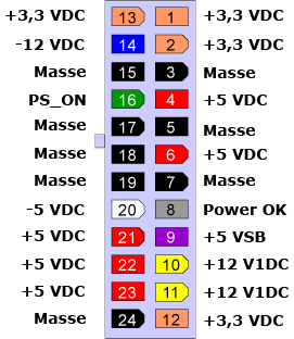

ja, ALLES Kabel vom Netzteil am Rechner abstecken.
einen Lüfter besser 2 ans Netzteil anschließen.
im 20/24 Pin die Grüne Leitung auf Schwarz (Masse) Brücken....
