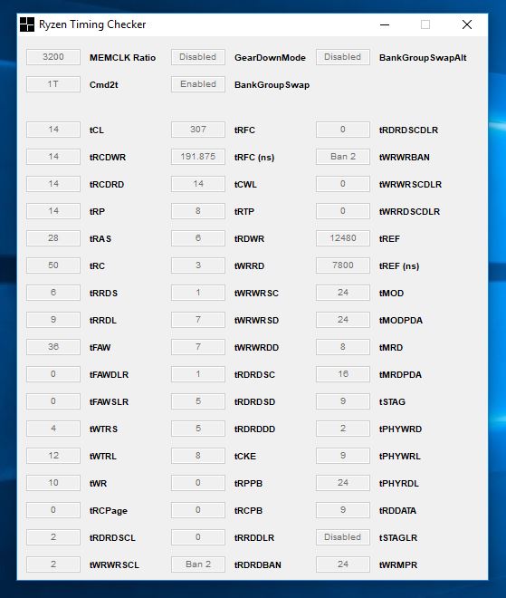

Habe die Timings von The Stilt zu "3200 safe" eingegeben.
Lesen: 50.000 MB/s
Schreiben: 49.000 MB/s
Kopieren: 47.000 MB/s
Ping: 70
Bootet wunderbar -> Memtest innerhalb von 20 Sekunden der erste Fehler. :/ Timings.JPG Wie man sehen kann stimmen die Werte, bis auf BankGroupSwap zu 100% mit den Timings von The Stilt überein

Die Timings von The Stilt tragen nicht viel zur Stabilität bei. Die dienen eher der Performanzoptimierung, die Safe settings sollten aber auf jeden Fall laufen.

Die Einstellungen im Guide sind auf Dual Rank Module getrimmt und nicht geeignet für Deine Single Rank Module.
Die trdrdscl und twrwrscl Werte sind zu niedrig bei 3200Mhz aufwärts müssen es da mindestens 4 sein sonst gibt es Stabilitäts Probleme auch bei Samsung B-Die. Außerdem sollte bei den Asus Biosen kontrolliert werden ob die DOCP Werte richtig ausgelesen werden bei mir hatte er damals einen kritischen Wert zu niedrig ausgelesen.
Gilt das für das B350 Plus?
Ich baue alle meine Overclocks auf tRDRDSCL und tWRWRSCL = 2 auf, weil die beiden Timings mit Abstand den größten Leistungsschub bringen. Sogar dual rank B-die und E-die laufen auf meinem Crosshair mit 2 bei 3200 MT/s. Single rank B-die schafft diesen Wert auch bei noch höheren Taktraten - auch auf billigen B350 Boards. Lediglich Hynix MFR kommt mit so niedrigen Werten nicht zurecht. So weit ich mich erinner, setzt D.O.C.P. die Werte auf 6 bei 3200 MT/s. Mit so hohen Werten kann man auch gleich 2933 fahren.
