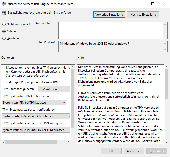

Windows 10 Pro?
Dann in gpedit unter
Computerkonfiguration
> Administrative Vorlagen
> Windows-Komponenten
> Bitlocker-Laufwerkverschlüsselung
> Betriebssystemlaufwerke
> Zusätzliche Authentifizierung beim Start anfordern
einfach umstellen:
Danach ist kein TPM mehr erforderlich.
Ansonsten einfach beide Volumes mit verschiedenen Passworten verschlüsseln.
Nachtrag: per TPM verschlüsseln macht in dem Fall überhaupt keinen Sinn, da das TPM zur Laufwerksentsperrung verwendet werden kann, also per Passwort verschlüsseln.
Lässt sich nachträglich auch per
manage-bde -protectors -add C: -pw
umstellen bzw. mit
manage-bde -protectors -delete C: -id {GUID}
die TPM Entsperrung entfernen.
