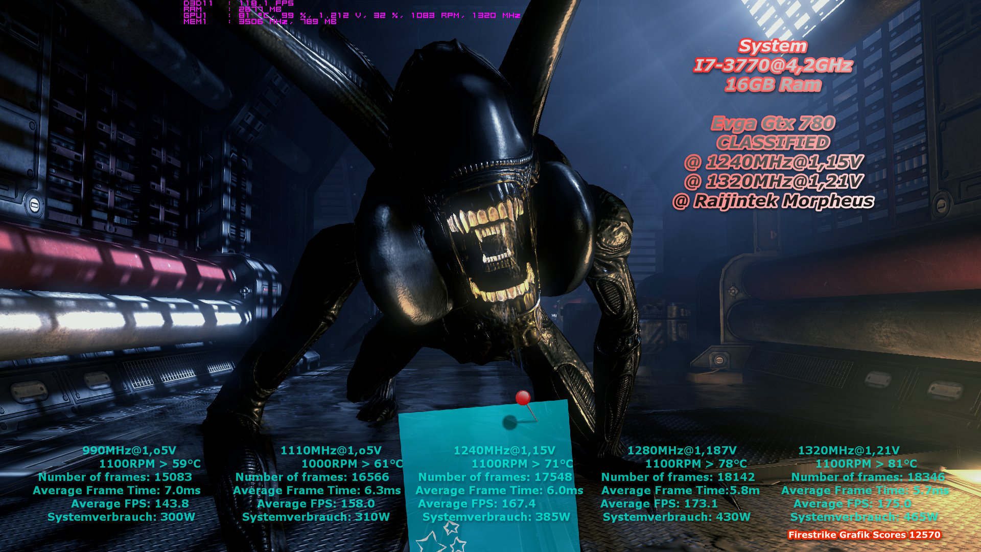

Stelle deinen Multiplikator auf 40 und teste, mit wie wenig Spannung sich dies bewerkstelligen lässt. Dein dicker Noctua bringt dir wenig, da Intel Zahnpasta unter dem Heatspreader verteilt und die Party anfängt, bevor der Noctua überhaupt Bier kaufen kann.
Vergleiche auch
