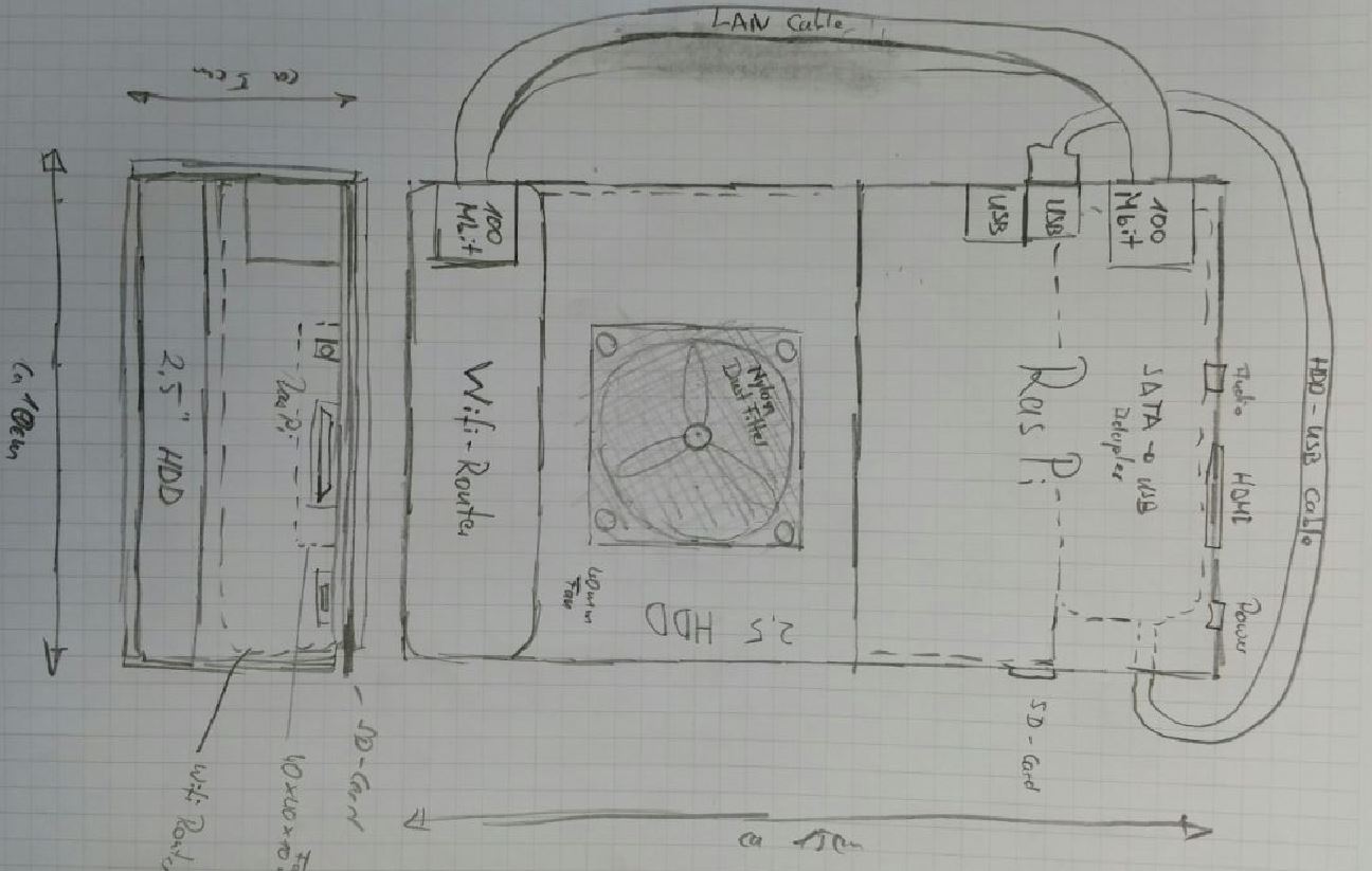

ich will RasPi, Router, Hub, 2,5 Zoll HDD, SATA-->USB Adapter und einen kleinen Lüfter in ein kleines Gehäuse einbauen. Mein aktuelles Design sieht 15x10x5cm vor. Das Gehäuse hat dann alle Anschlüsse des Raspi Außen, vom Router die LAN/WAN Buchse und vom Hub USB und Power.
Damit kann ich das System dann mit 2x Micro USB befeuern, das HUB-Datenkabel und das RasPi LAN Kabel werden außen geführt, damit ich sie bei Bedarf umstecken und anderweitig nutzen kann (z.B. NUR HUB an NAS zum Datenaustausch der Platte).

(Im Bild fehlt noch der HUB, da ich dachte ich kann die Platte direkt an den Raspi hängen. Wird aber wohl knapp mit Strom)
