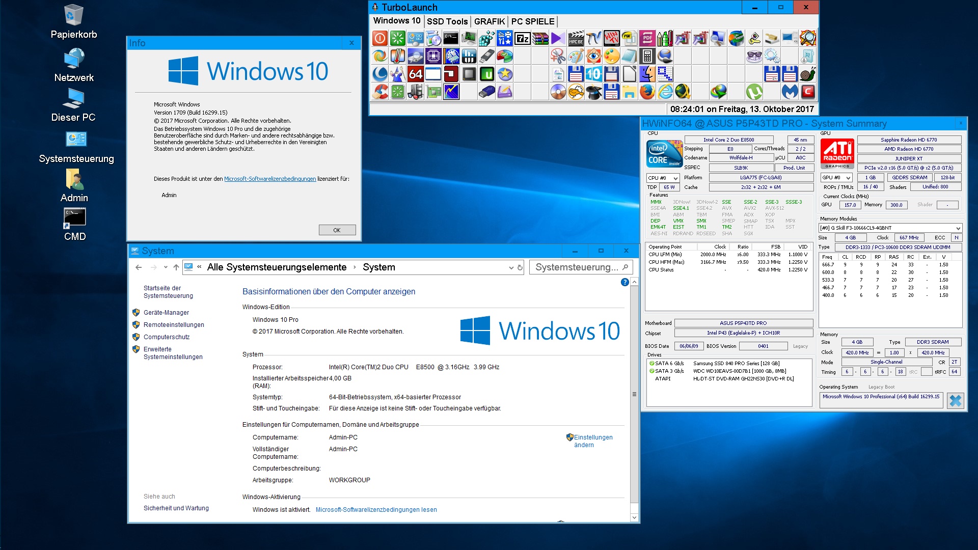

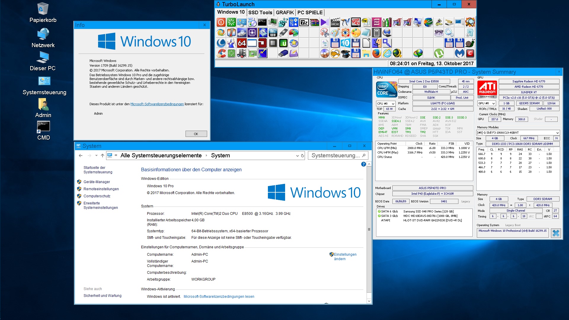

Hier ist neue Update auf Windows 10 v1709 Build16299.15 mit Tricks! ;)
