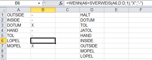

Im SVERWEIS fehlt der Bereich_Verweis, also die 0 am Ende.
Code:
=WENN(A6=SVERWEIS(A6;D:D;1;0);"X";"-")
Ohne diesen Eintrag sucht mention nach dem nächsten ähnlichen Wert, mit der Null nur exakt nach dem deklarierten Wert (so hab ich das zumindest verstanden).
Allerdings bekommst du so kein - sondern eine #NV Fehlermeldung wenn der Wert NICHT gefunden wird.
Für den Fehler gibt es die WENNFEHLER Funktion, statt der WENN Funktion.

Vielen Dank an alle . Das passt mit dem Verweis. Der Fehler lag tatsächlich darin, das nach dem ID Leerzeichen vorhanden waren. Diese wurden entfernt.
