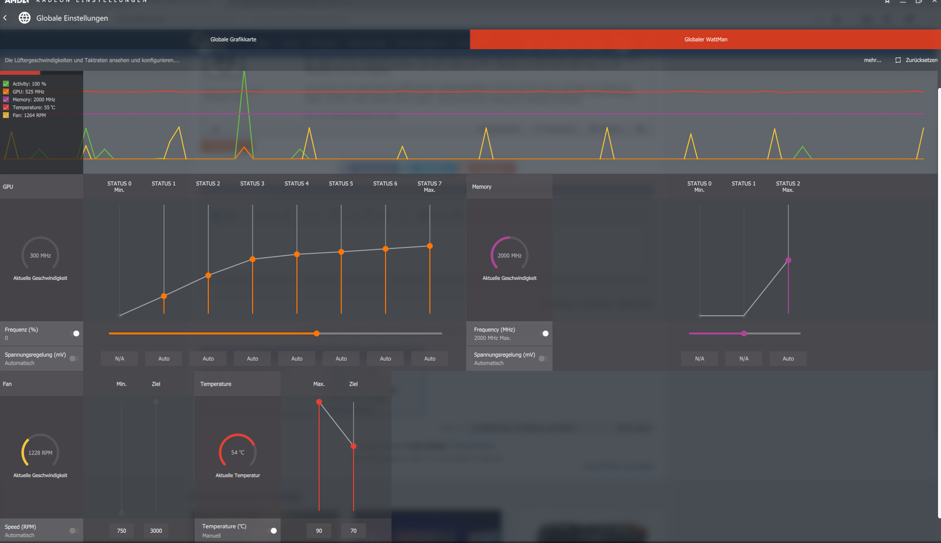

bei meiner neuen (MSI Radeon RX 580 Armor 8G OC) RX580 hab ich im "Idle" Modus das Problem, dass die GPU irgendwann die 55°C erreicht, dann die Lüfter kurz auf 1200rpm anziehen, die GPU wieder auf 54°C abkühlt und das Ganze Spiel nach c.a. 30 Sekunden von Vorne beginnt.
Da mein PC sonst sehr leise ist, fällt das bei "Desktoparbeiten" extrem auf und nervt. Ich habe mir schon mal diesen Wattman angeschaut, blicke da aber ehrlich nicht durch. Ich denke das Ganze ließe sich damit beheben, indem die GPU Lüfter einfach immer laufen, entsprechend am Anfang mit niedriger Drehzahl.
Nur wie bewerkstellige ich das?

K.a., aber ich finde die 55°C jetzt nicht hoch, dafür dass die GPU Lüfter bis dahin gar nicht laufen. Airflow ist vorhanden (Front & Rear laufen bis 30°C MB auf c.a. 360rpm) und sicher kann ich hier nachjustieren. Wäre dann der zweite Lösungsansatz.
Die aktuellen Settings habe ich manuell wie gesetzt.
Das ändert aber auch 0 an dem geschilderten verhalten.
Den MSI Afterbruner werde ich mal testen.
Danke für die Antworten bisher.

Also die Durchlüftung ist schon in Ordnung, da bin ich mir ziemlich sicher. Ich habe nun mit dem MSI Afterbruner die Lüfterkurve so eingestellt, dass die Lüfter bis 40°C auf 15% laufen (c.a. 800rpm), was für mich von der Lautstärke her absolut in OK ist. Nun liegt die GPU Temperatur bei konstanten 30°C (Desktop).
Alles in Allem trotzdem blöd, dass ich nur dafür, dass der GPU Lüfter immer laufen soll ein extra Tool installieren muss.
