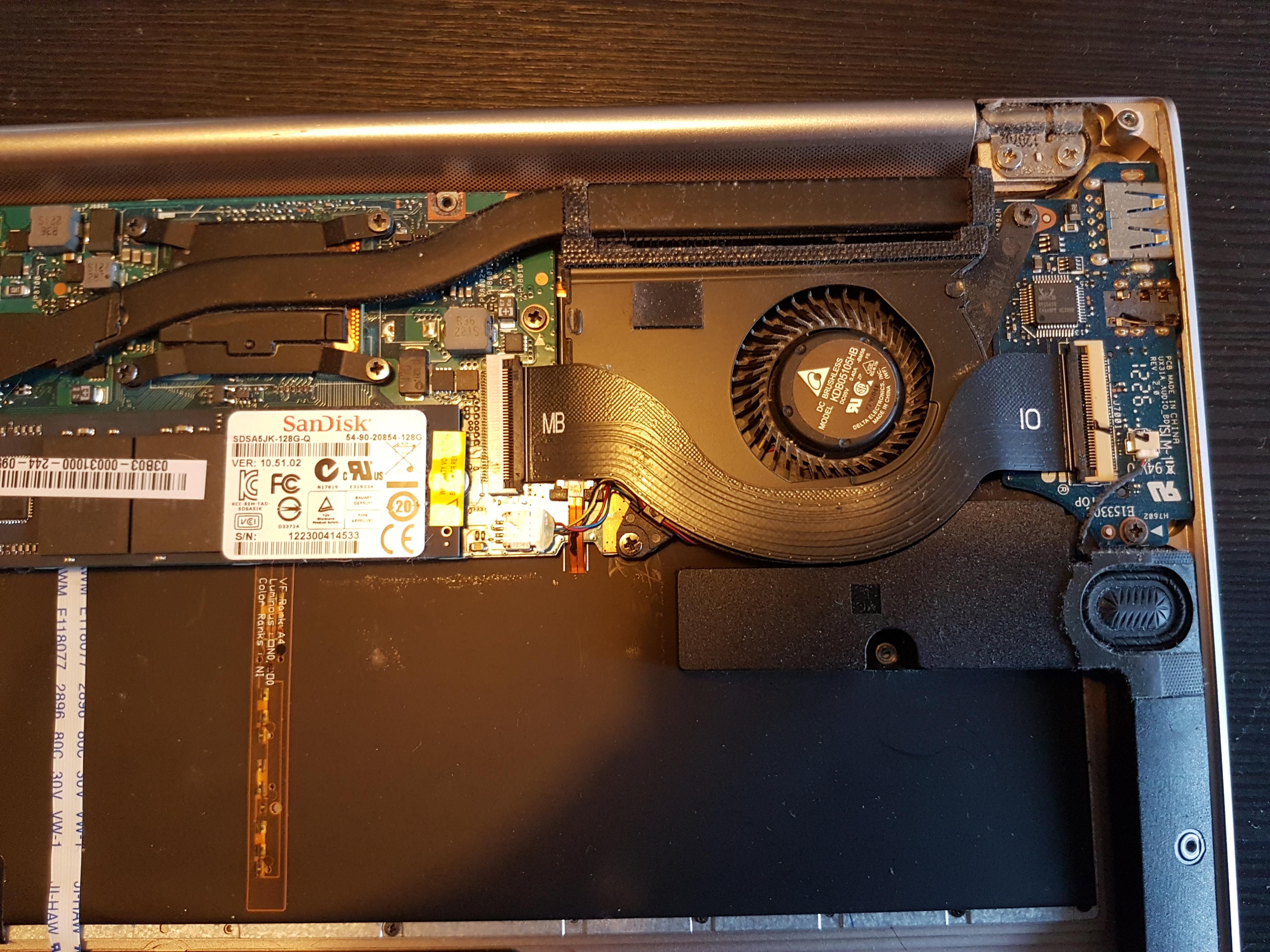

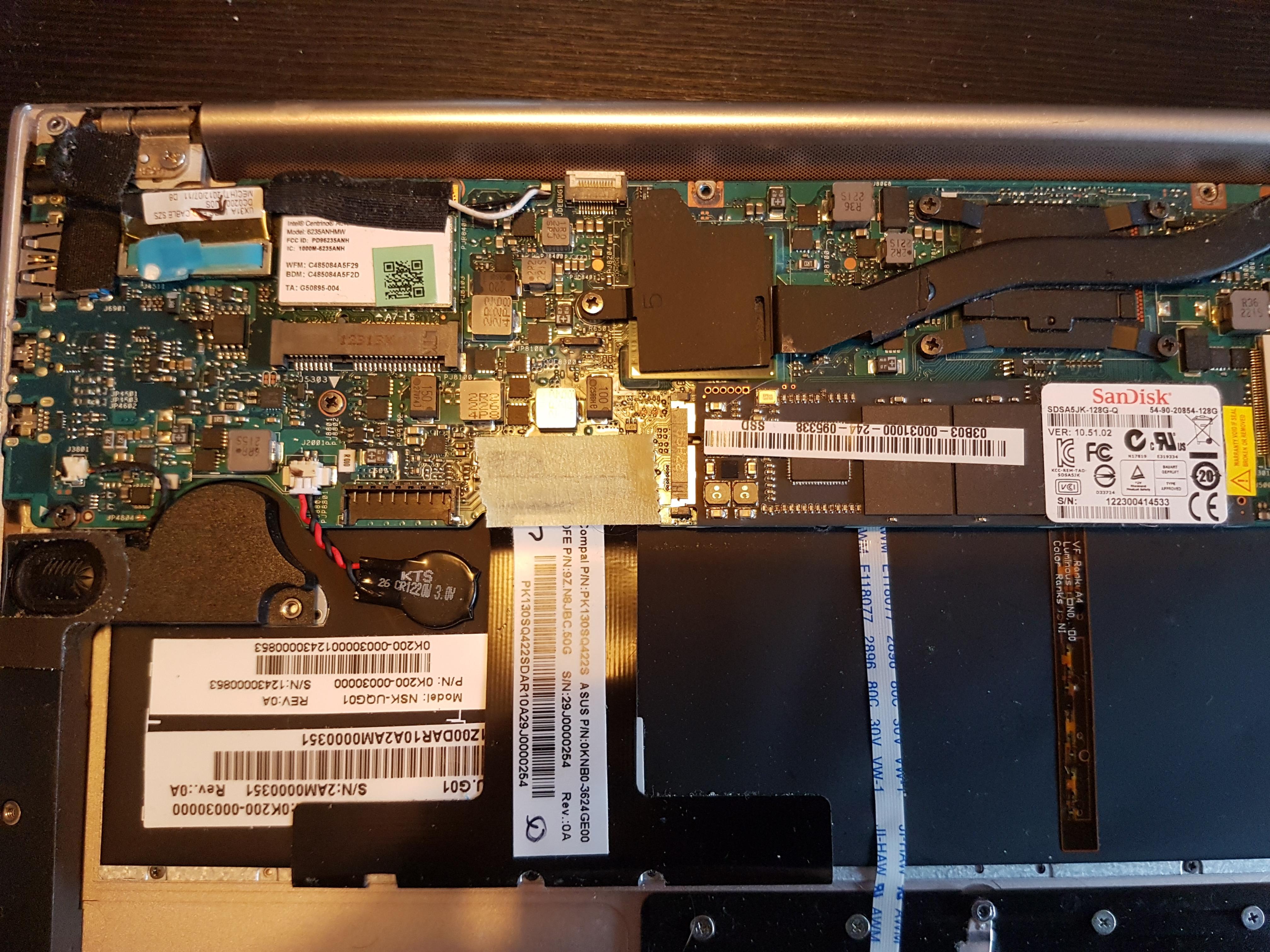

Also habe das Gerät mal aufgeschraubt und der Akku konnte dann entnommen werden. Wenn ich mit dem Netzstecker das Gerät starte geht die Notebooktastatur an, mehr nicht. Auch der CPU Lüfter dreht nicht (mehr).
Anbei die Bilder von der Hardware, kann da jemand einen defekten Kondensator erkennen? Was würdet ihr mir empfehlen wie ich jetzt vorgehen soll? Wirklich noch was investieren oder abhaken und neuen kaufen?
