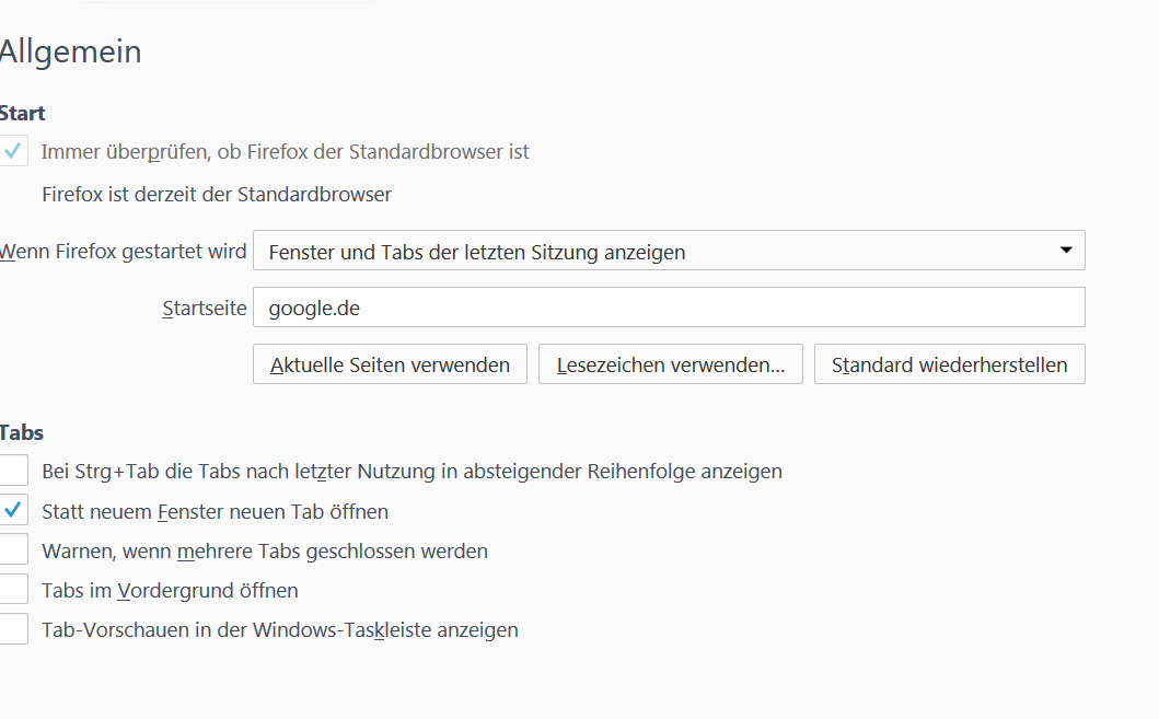

Hallo, ich habe mir heute beim Suchen nach einem Programm Schadsoftware eingefangen.
Obwohl die Einstellungen des FF so aussehen:
habe ich veränderte Einstellungen im FF (Suchmaschine Yahoo statt Google und als Startseite moz-extension://5cdebf9e-31d8-49b9-abba-9febf7529cde/index.html

Was kann ich nocht tun?
