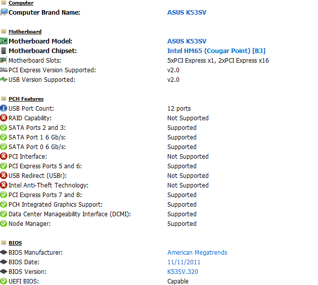

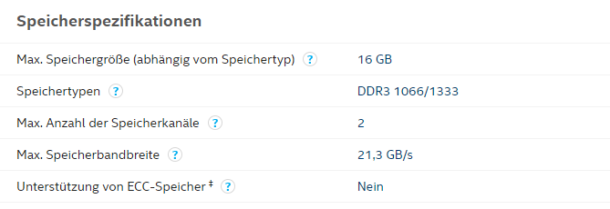

Könntet ihr durch die screenshots entnehmen wie viele steckplätze ich habe, das sollten 4 sein oder irre ich mich und wie weit wird die erweiterung unterstützt etwa 16gb? Werde einen eingesetzten ram wegschmeißen und neue einbauen. Ich dachte an 8gb zur erweiterung wären ausreichend, jedoch wie sollte ich die verbauen mit 2x4 oder 1x8? vor allem deshalb weil ich später auf 12gb erweitern könnte bzw. wollen würde je nach situation. EIN bereits eingesetzter ram macht geräusche wenn man ganz genau abhört, zum anderen nach memtest analyse hat es fehler, also sollte man es austauschen?? hab auch eine stark arbeitenden lüfter glaube das liegt an dem ram oder? data laptop.PNG

Du könntest uns auch einfach sagen was für ein Laptop du hast.

Ich halte die Anzeige von angeblichen 4 RAM-Slots für einen Auslese- bzw. Datenbankfehler. Da du zum RAM-Tausch aber eh dranmusst: aufschrauben und nachschauen. Mit an Sicherheit grenzender Wahrscheinlichkeit sind dann 1-2 Slots zu sehen. 4 wären äußerst ungewöhnlich.
eben das gleiche bedenken habe ich auch hatte nämlich schon mal aufgeschraubt und habe 2 in erinnerung. sind denn 16gb oder 12gb unsinnig? reichen 8 gb aus und bei 2 slots sollte ich 2x4 ranmachen?

DDR3 1333 MHz SDRAM, 2 x SO-DIMM socket for expansion up to 8 G SDRAM was würde das heißen?
lüfter arbeitet zu stark und macht demnach starke nervige geräusche, obwohl der lüfter gesäubert wurde, ram ist glaube kaputt.
:D so viel englisch habe ich drauf keine angst, frag mich aber ob ich es richtig verstanden habe. 2 slots sind enthalten und man kann auf 8gb erweitern höchstens bzw so viel wird unterstützt?
