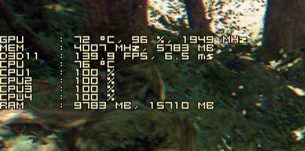

also bei mir stürzt es direkt ab, nix mit ruckeln. bf1 bzw frostbyte 3 engine treibt den 7700k auf 100% auf allen kernen. wenn man kein sync hat wird's ruckeln. berichten viele, sieht man auch in diversen vids
@TE mit msi afterburner OSD (RivaTuner) testen:
Der Screen ist übrigens aus star wars battlefront 2 beta
