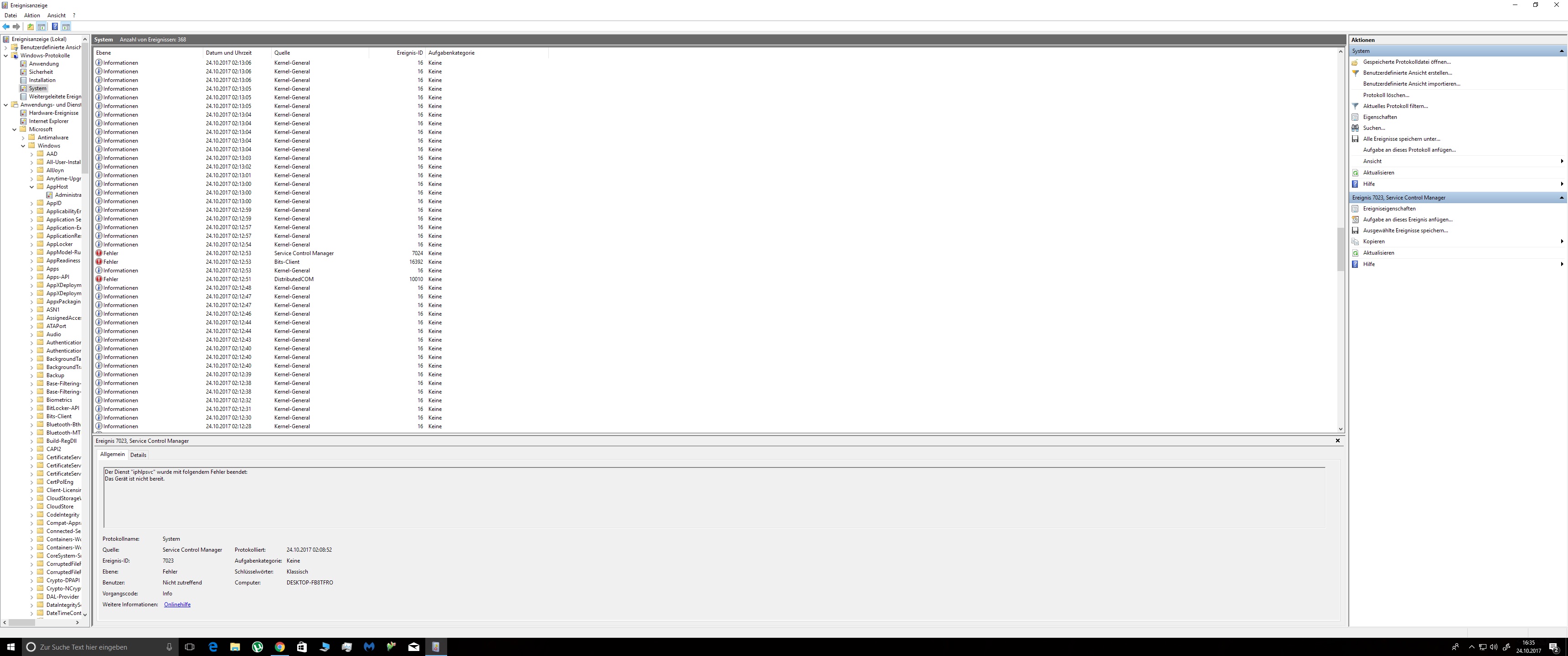

Ich habe auch mal im Ereignisprotokoll unter System geschaut, da waren drei Fehlermeldungen in unterschiedlichen Abständen vertreten, im angehängten Screenshot alle drei zu sehen.
Ich bin für andere Vorschläge offen und melde mich wieder wenn ich das mit den Treibern erledigt hab ;)
