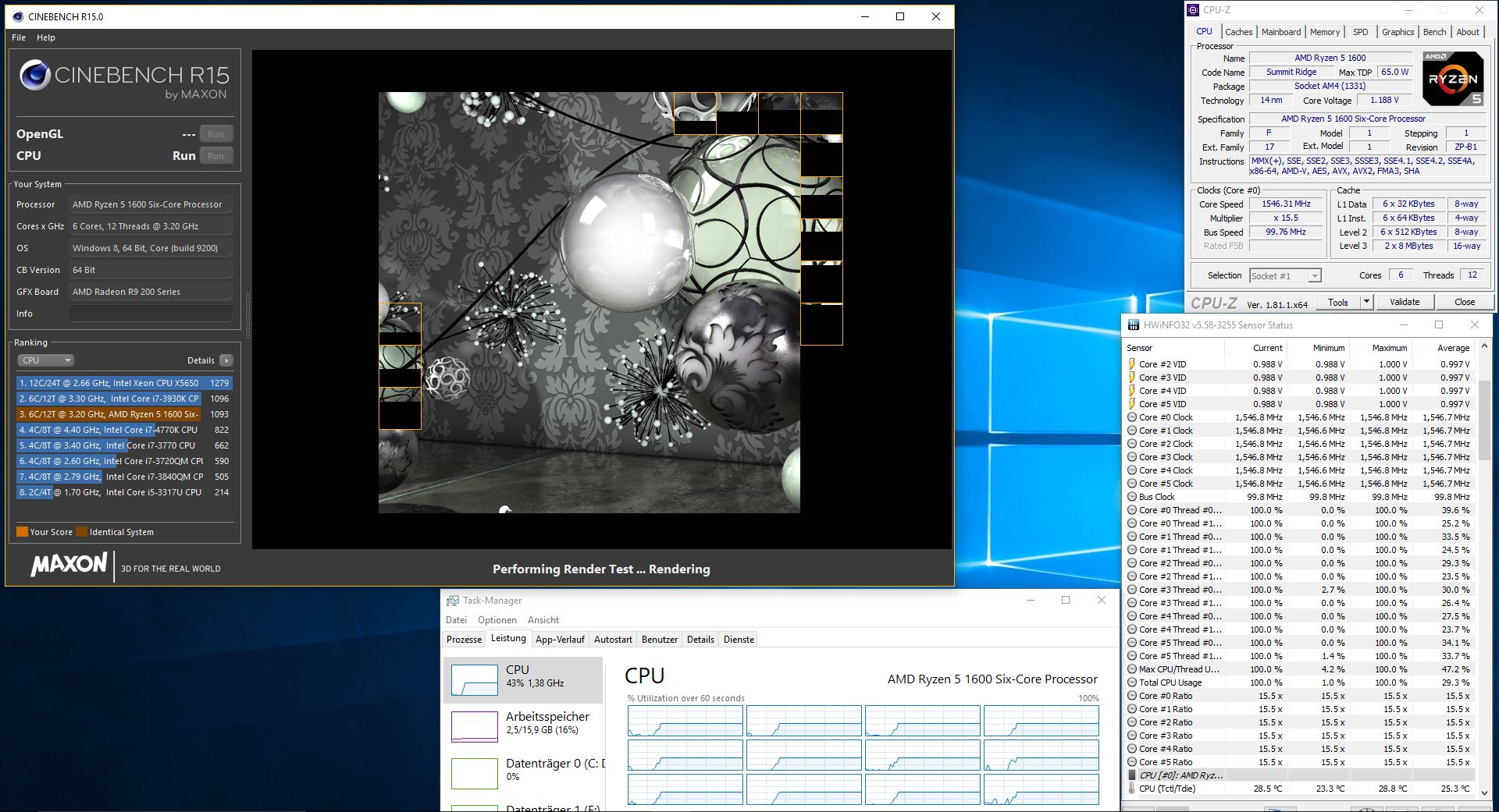

Nun habe ich das Problem das der Takt nicht annähernd gehalten wird und die Auslastung
im Taskmanager nicht mal 50% betragen wenn z.b. Cinebench läuft.

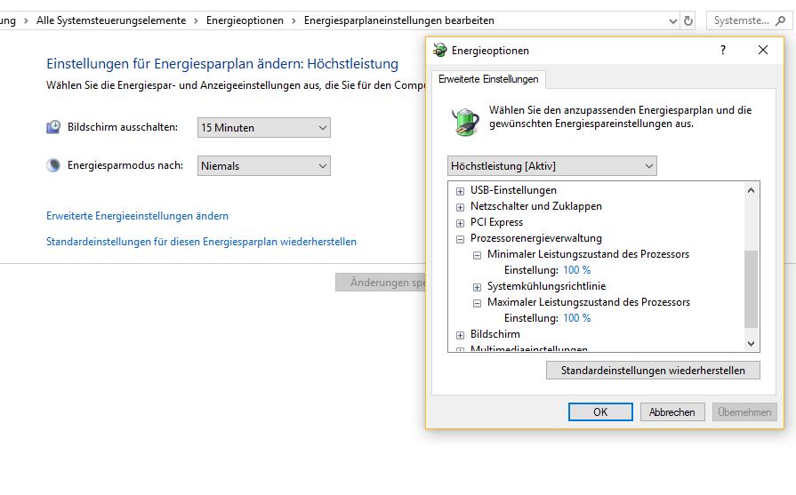

Habe dort nichts umgestellt. Ist das so richtig? Aber auch wenn ich das ändere, keine Veränderung.

der cinebench score passt halbwegs.
http://www.guru3d.com/articles-pages/amd-ryzen-5-1600-review,10.html
warum da angeblich im cinebench nur 50% last anliegen kann ich allerdings auch nicht sagen, was ich aber sagen kann: würden da tatsächlich nur 50% last anliegen, dann würde da kein score von über 1000 bei rum kommen.
Setze mal das Bios zurück ( CLEARCMOS ) und unter Windows die Energieverwaltung auf Höchstleistung ! Kontrolliere ob dort in den erweiterten Einstellungen unter Prozessorenergieverwaltung " Maximale Prozessorfrequenz " eine 0 oder 100% steht , alles andere anpassen sonst auf 0 oder 100%

Habe das Bios neu geflasht und zurück gesetzt.
Dann hatte ich max Takt und Auslastung. Cinebench Score von 1120 (Ram lief auf 2133, jetzt wieder 3066)
Habe dann einen Offset eingestellt und ich hing wieder bei 1.4Ghz. Spannung blieb auch bei 1.2v
Spannung ist wieder auf Auto und siehe da, wieder Max Takt. :(
Auslastung ist jetzt beim Benchen immer bei 100%, komisch.
