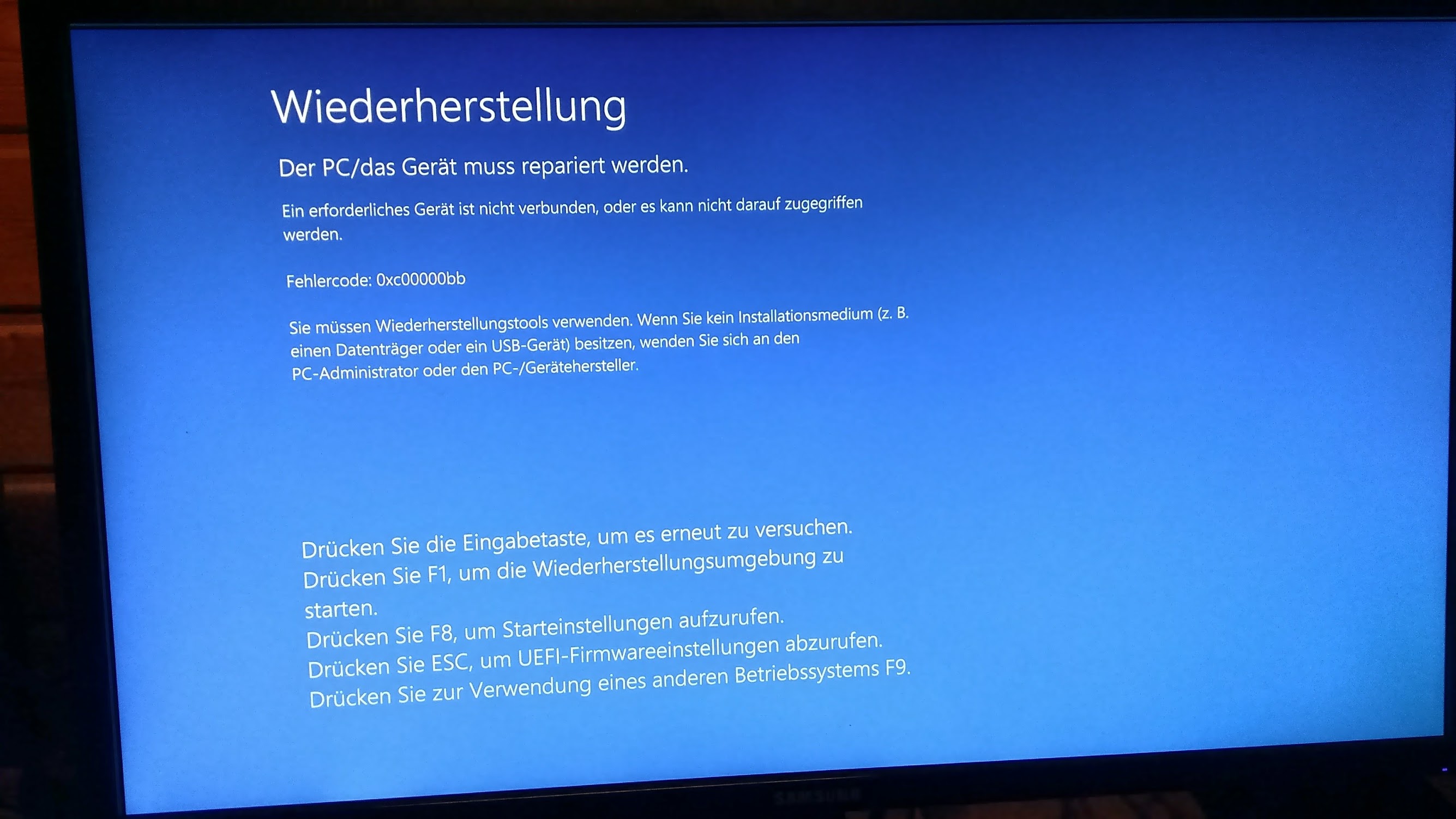

Da ein Update auf mein bestehendes Windows nicht funktionierte und einen Bluescreen verursachte: siehe Bild.
Dazu habe ich folgendes gefunden was auf mein Raid0 System zutrifft:
https://support.microsoft.com/de-de...ror-code-0xc00000bb-may-be-logged-when-a-pair
Ich entschied mich dann eine Clean-Installation zu machen, dass auch ohne Probleme funktionierte.
