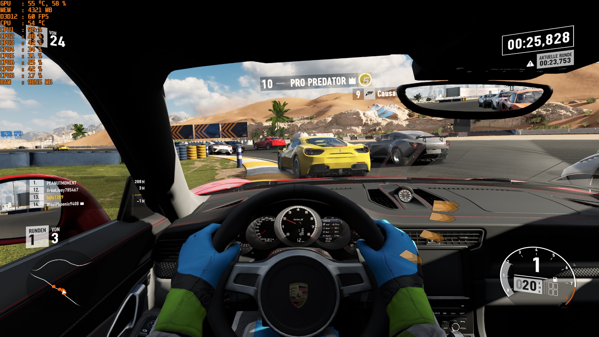

hab mit nem fast antiken 1230v3 und ner 1070 mit allen Settings auf Anschlag und Res Scale auf 150% überall konstante 60fps (wobei sich die GPU noch langweilt) bei FullHD
dein Problem wird daher rühren, dass sich das Spiel schon beim Start an die 4GB VRAM krallt und im Spiel dann 4,3-4,5GB (zumindest bei meinen Settings, im Spiel generell besser aussehen als auf dem Screenshot komischer Weise)
