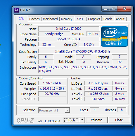

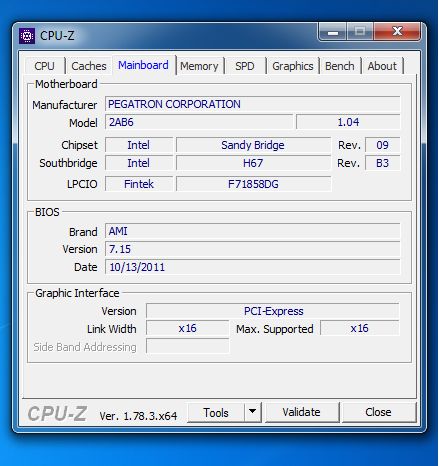

Falls noch etwas fehlt bitte bescheid geben

wie rg88 schon schrieb für dein Mainboard gibt es nur eine Bios Version, diese ist schon bei deinem Mainboard drauf.
schonmal ein Bios Reset, per Jumper, Bios Batterie entnahme (mit eingebauter Grafikkarte) versucht?
Kannst vergessen. Es steht zum einen im HP Forum von einem Support-Mitarbeiter bestätigt, als auch in zig Threads quer im Internet verteilt, dass es nicht läuft.

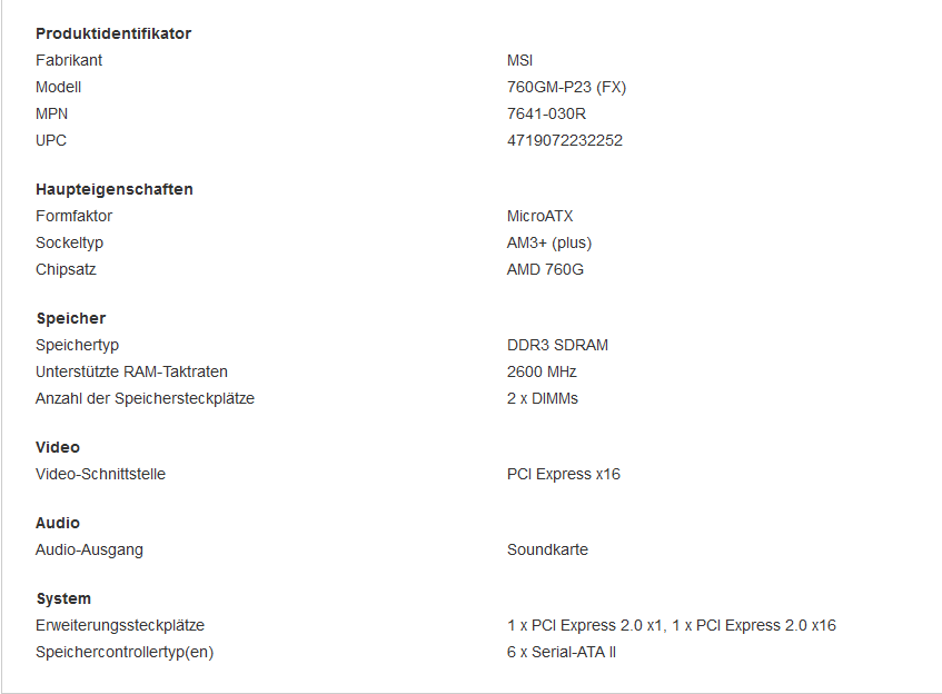

kannst du mir sagen ob die karte auf dem board laufen würde
Wie kommst du jetzt auf dieses Board? Da passt doch deine CPU nicht drauf
Was ist mit dem Brett @
Theoretisch schon ist aber wie gesagt ein komplett anderes System

Ich würde Dir empfehlen das Bios einmal aufzuspielen. Eventuell ist 7.15 und 7.15 rev A eben nicht identisch.

Wir wissen welches BIOS drauf ist, wir wissen welches das neuste ist.
Das Board kann mit neuen Karten nicht umgehen, punkt aus.
