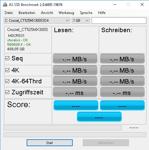

Lade mal das Tool ASSSD runter und poste mal die Angaben die oben links stehen, dann prüfe mal die Auslastung im ProzessManager...hängt da ein Prozess der viel Speicher benötigt?

@stolpi: Habe es installiert und es scheint alles "ok" zu sein...und ja...habe einen Dubaro-PC :D

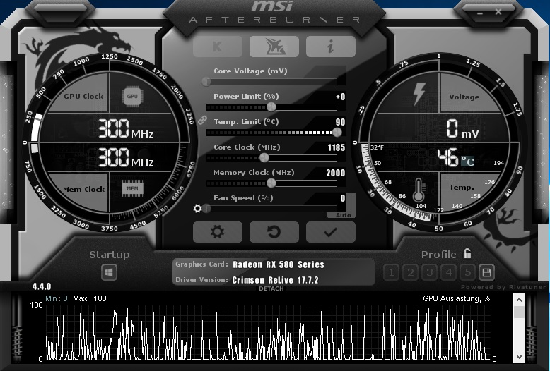

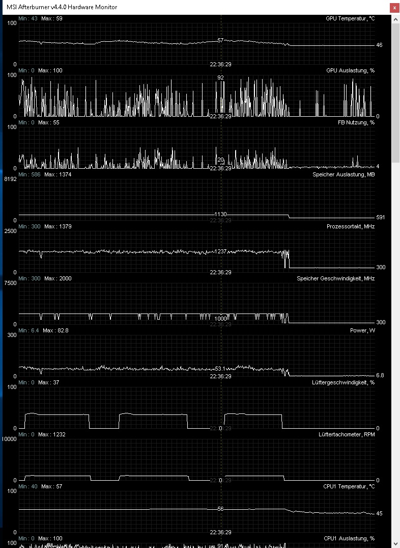

Also ich konnte jetzt diesen MSI Afterburner installieren und mal beim Zocken mittracken lassen...hier die Ergebnisse...weiß ned ob das normal ist, aber habe immer mal so extreme Spitzenauslastung von der GPU:
Den Memtest werde ich jetzt mal durchlaufen lassen.
Definitiv nicht normal...
Die Auslastung der GPU sollte im besten Fall immer 100% betragen (außer du limitierst die FPS)
Ich mach dir mal nen Screenshot, w8...
