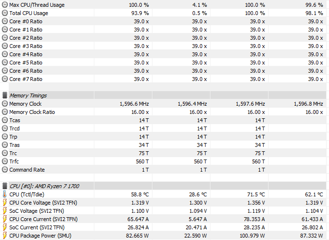

Den ASUS RealBench Stress Test meistert das System Problem los

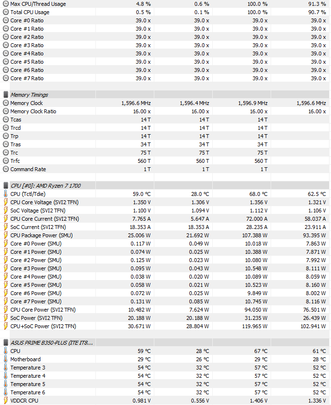

Den Prime95 Test auch

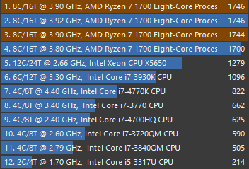

Cinebench ist kein Stress Test, aber dort schneidet der Rechner begeisternd ab

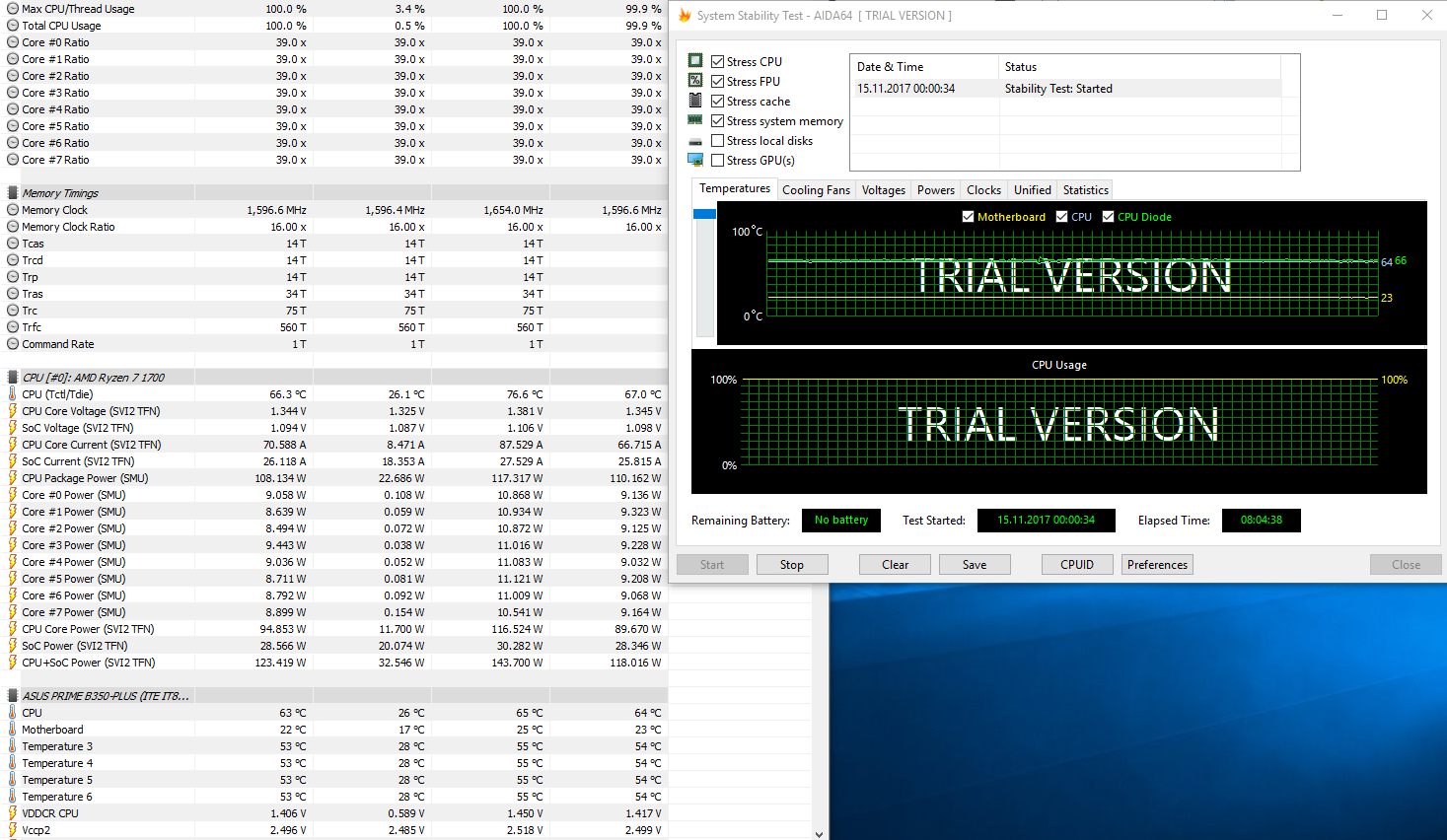

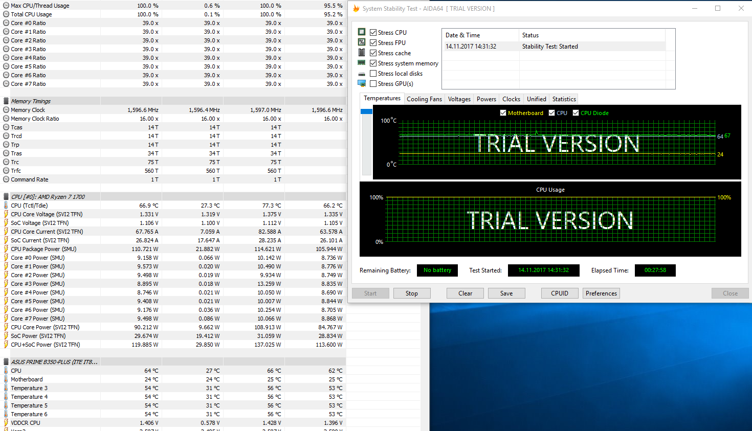

Nur in AIDA64 kommt er nicht klar und ich verstehe ums verrecken nicht weshalb...
das ist ein Screenshot der Werte während eines Stress Tests von AIDA 64 (nach 28 min).
Die spitze im grünen Graphen (zwischen Trial und Version) ist die Temperaturspitze die man in HWInfo als Höchstwert von 77,3° C sieht ansonsten waren die Temps zwischen 66 und 69 ° C.
