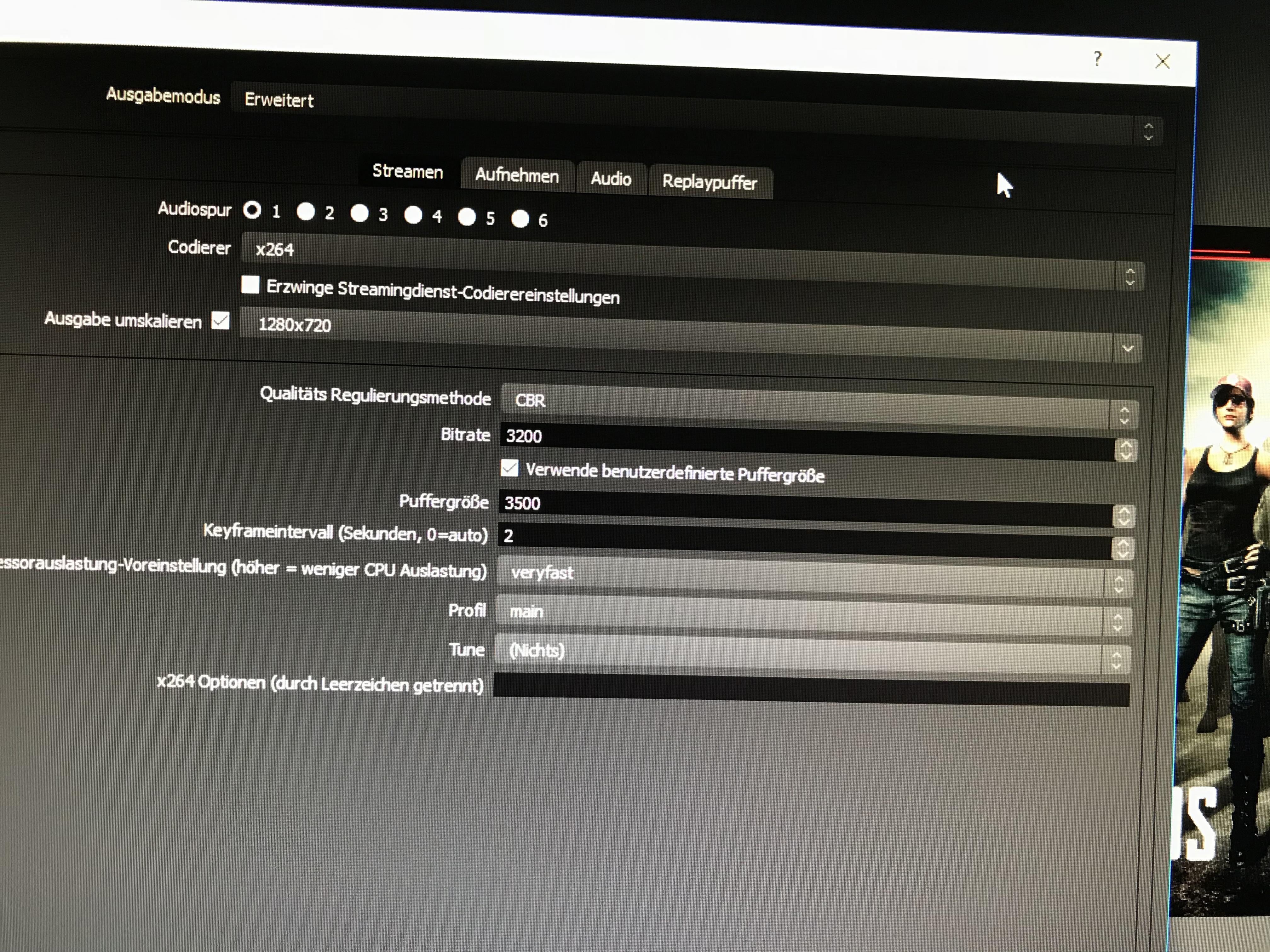

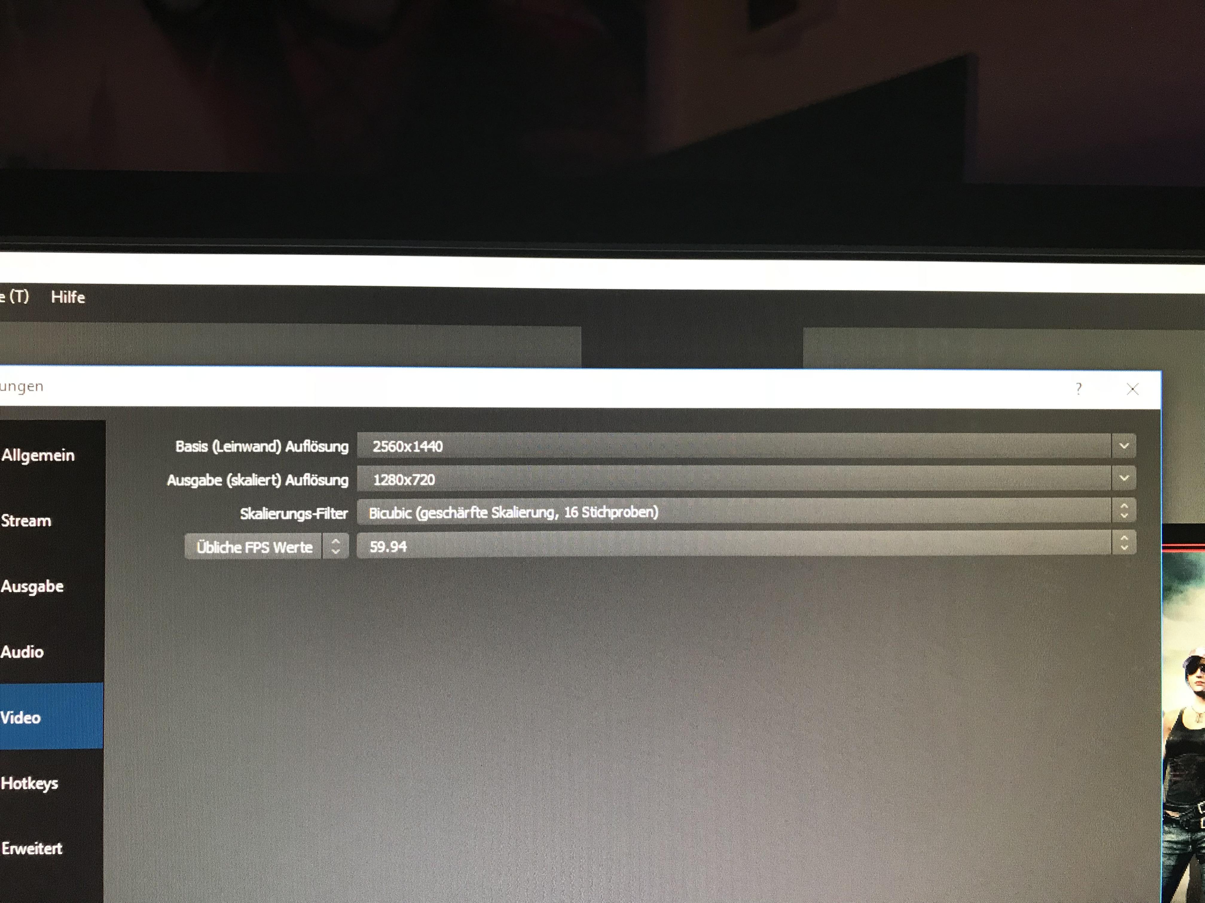

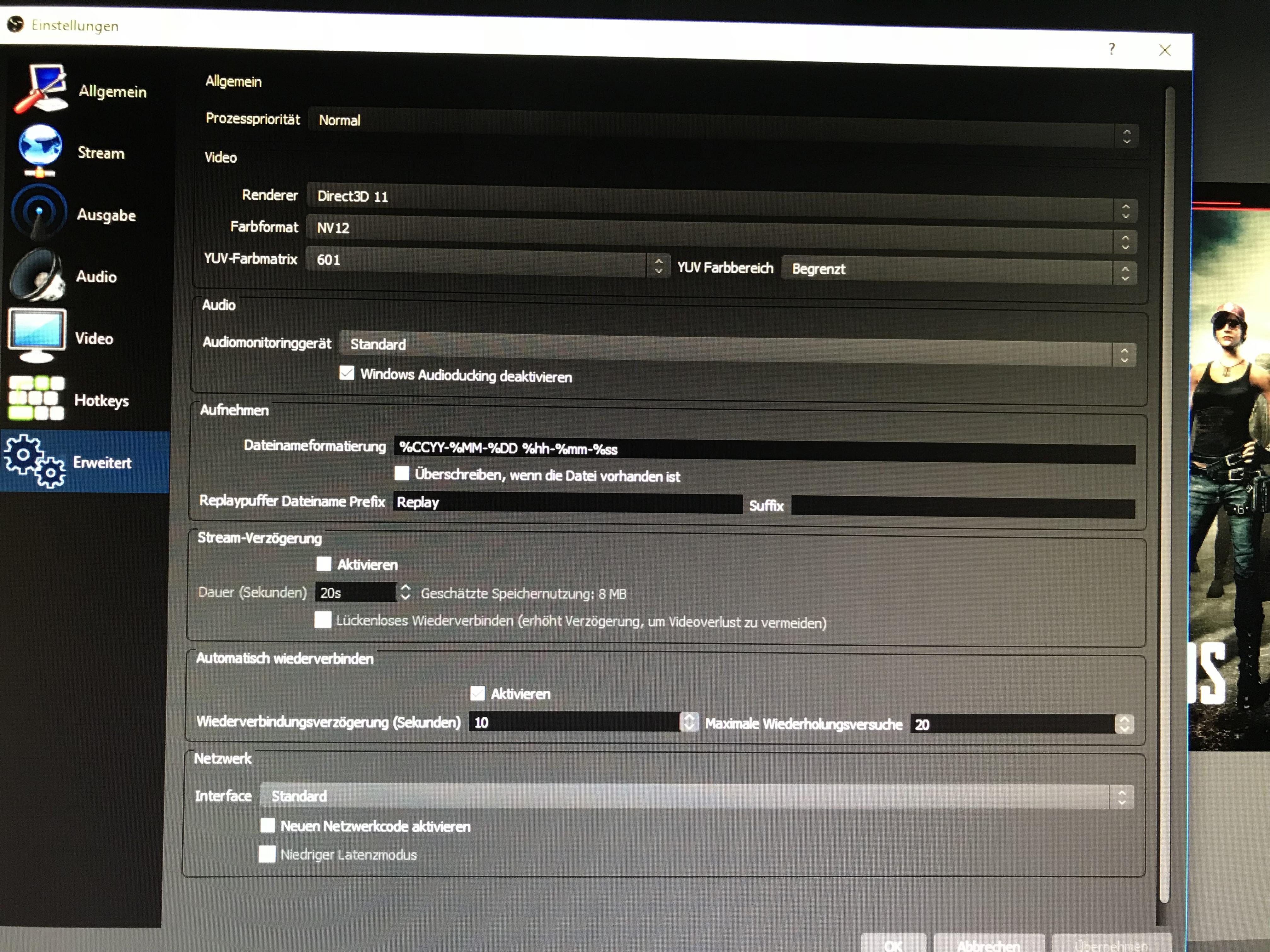

Guten Abend, ich habe ein Problem bei dem ich jetzt keine Ahnung mehr was ich machen kann. Ich habe das Windows 10 Fall Creators Update installiert. Ich habe es auch bereits per ISO neu aufgesetzt. Seit dem kann ich nicht mehr Problemlos mit OBS oder Xsplit Streamen. Die Bilder der OBS Einstellingen habe ich hinzugefügt. Mit genau diesen Einstellungen habe ich vor dem Update ohne Probleme gestreamt.

84D38AA6-181A-45D9-BA07-F7DF98DBAF4E.jpg AB90A45C-7B3A-435A-8FDF-B089B50EC442.jpg 7130D35F-13C6-4839-B52F-E35BD03B244A.jpg

Ich muss das Thema leider noch einmal aufrollen. Es hat sich nicht verbessert lediglich dezent Verschlechtert. Die Screenshots (erste Post) zeigen noch die Aktuellen Einstellungen. Die Hardware hat sich nicht verändert. Ich habe es mit Prozessor OC 4,5ghz & RAM OC 3000mhz sowie Standard Takt CPU 4,0ghz RAM 2133mhz versucht. Egal ob 1280x720p oder 852x480p der Stream läuft einfach nicht.

Windows 1709 wurde per MS Tool gezogen und ganz frisch aufgesetzt, alle Treiber sind in der neusten Version Installiert damit auch hier keine Treiber per Update erneuert werden.
