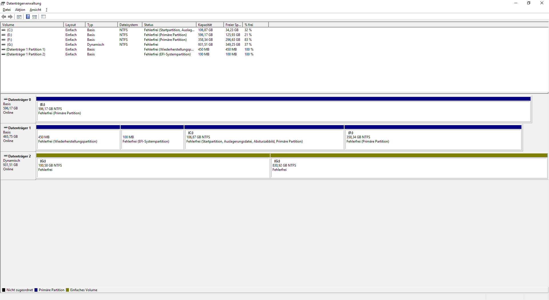

Win 10 neu installiert oder als Update? Beim Update kann sowas mal vorkommen.
Mach auch mal nen vollständiges Bild der Datenträgerverwaltung.
Nein, kein update. War eine richtige und vollstände Windows 10 Installation.

Laut Screen in der Datenträgerverwaltung ist alles OK bei Datenträger 1
Windows 10 wurde im Uefi Modus installiert und auf den anderen Platten ist auch keine Uefi oder andere Partition die von Windows erstellt wird.
Bei einer Uefi Installation ist der Windows Bootmananger ist ja nun auch richtig im Bios.
Normal hat man zwar die Windows Platte am 1. Sata Port, also Datenträger 0
Warum nun Datenträger 2 Dynamisch ist?

Achja: Hat der dynamische Datenträger einen Sinn? Wenn nein, solltest Du den besser jetzt wie später loswerden und in einen normalen ändern. Das kann sonst später problematisch werden, wenn es Probleme mit der Platte gibt oder das Dateisystem sich zerlegt hat.
