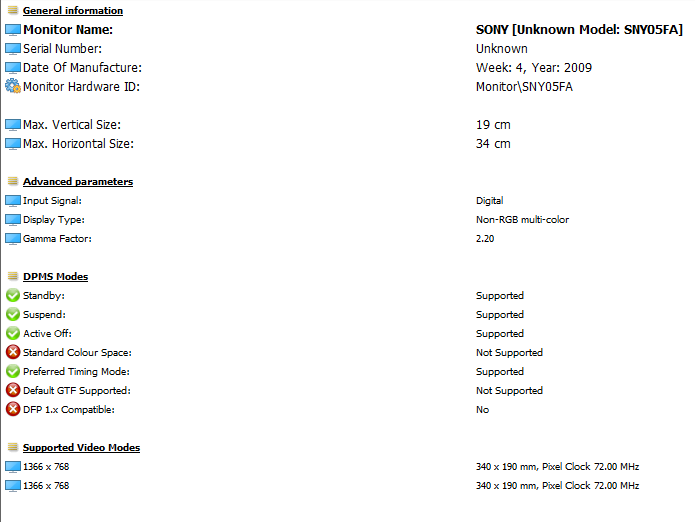

Lapi am TV anschließen und mit einem Tool wie HWInfo,oder AIDA oder Ähnlichem das LapiDisplay identifizieren.
Da das Noti wohl erste "I" Generation ist, ist LED oder Inverter möglich.
Vermuten würde ich schon LED.

Ich hab mit dem Tool mal die Display-Infos ausgelesen:
Was wäre der nächste Schritt?
Leider konnte das HardwareTool deinen Monitor nicht identifizieren.
Daher hilft das gerade nicht weiter.
Laut User 'Barmen' ist es ein LCD-Display.
Vielleicht würde helfen die genauere Laptopbezeichnung zu googlen...
SONY VAIO PCG-71213M VPCEB3E1E ???
die nachstehende Bezeichnung gibt evtl. genauere Auskunft über die Ausführung des Laptop
Ansonsten hilft dann wirklich nur Displayeinheit öffnen und nachschauen.

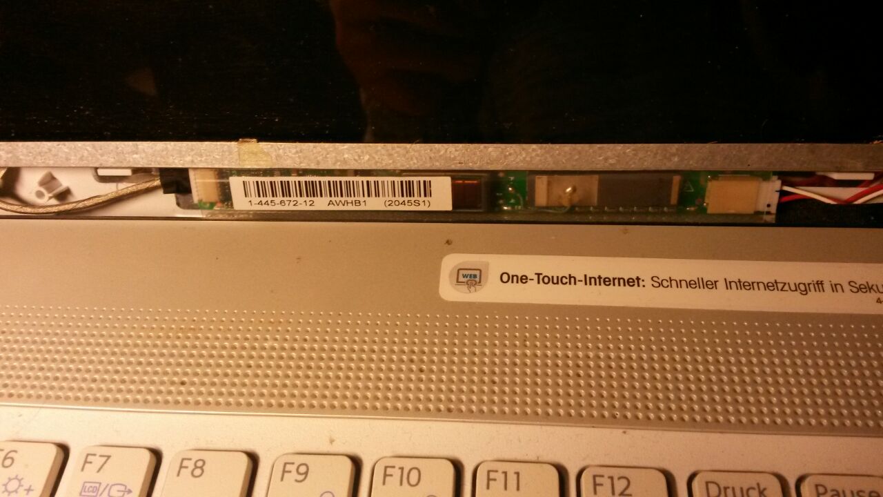

Am Aussehen des Inverters oder der Dicke der Displayeinheit lässt sich nichts feststellen oder?
Wenn ein Inverter vorhanden ist, dann ist dieser meistens hinterm Displayrahmen direkt unterm Panel verbaut.
Am Panel erkennt man es einfach an den zusätzlichen Anschluß aus "Klingeldraht" mit 2poligem Stecker zusätzlich zum Flachkabelanschluß.
Die genaue Bezeichnung des Displays hilft ebenfalls, indem man zB bei www.panelook.com die Daten des Displays nachlesen kann. Dort werden such alternative Panels angezeigt, die als Ersatzteil in Frage kommen.
Origi. Foto von der Inverterplatine findest du zb bei Ebay. Wird dort zb aus Großbr. für kleines Geld angeboten.
Hast du noch eine Idee, wie ich an die genaue Bezeichnung rankommen kann?
Wegen Inverter habe ich mal geschaut:
Also der in besagtem Laptop verbaute Inverter:
Gleicht ziemlich genau dem hier auf Ebay, kommt aber nicht vom selben Modell.
Die Nummer in der Klammer ist zumindest diesselbe.
Vielen, vielen Dank für deine Hilfe, leider hat der Tausch vom Inverter nicht geholfen, unveränderte Situation.
