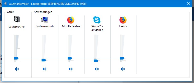

Mit dem Audio Mixer von Windows (Lautsprecher-Icon in der Taskleiste) kann man die Lautstärke einzelner Anwendungen konfigurieren, vielleicht hast du den dort aus versehen mal stumm gestellt ;)

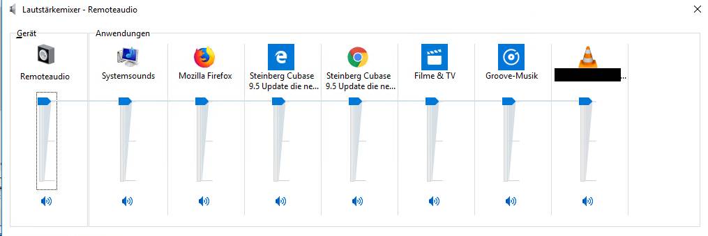

Wie ich oben beschrieben habe, der Mixer ist hier offen, mit mehreren Anwendungen, und er ist definitiv nicht deaktivert oder leise gestellt, der Fader ist auf der obersten Position.

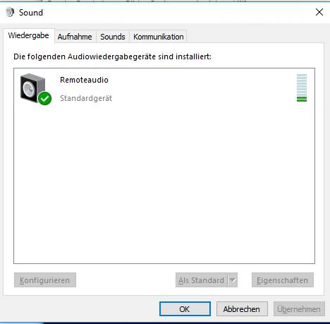

Interessant, der Firefox geht lokal wieder, aber sobald ich auf diesem Server per RDP geht, geht wieder nur der Firefox nicht! Alle anderen Applikationen und Browser funktionieren. Seltsam ist nur, daß eine alte Version von FF auch nicht mehr geht. Am RDP und Co. wurde nicht geschraubt, nur ein Windows 10 1709-Update lief durch. Da ist wohl irgendwo ein Bug drin.
Update:
Ich habe das RDP-Problem mal nachgestellt, und siehe da, es läßt sich mit anderen Rechnern nachstellen.
  • Windows mit 7, 8.1 - Firefox 56-57 - kein Ton.
  • Windows mit 7 - Firefox 54.01, 55.03 - Ton.
Bedeutet für mich erstmal, es wurde etwas am Firefox gemacht, so daß er ab Version 56.0 nicht mehr per RDP Ton ausgibt. Frage, kann das bitte jemand per RDP verifizieren?
